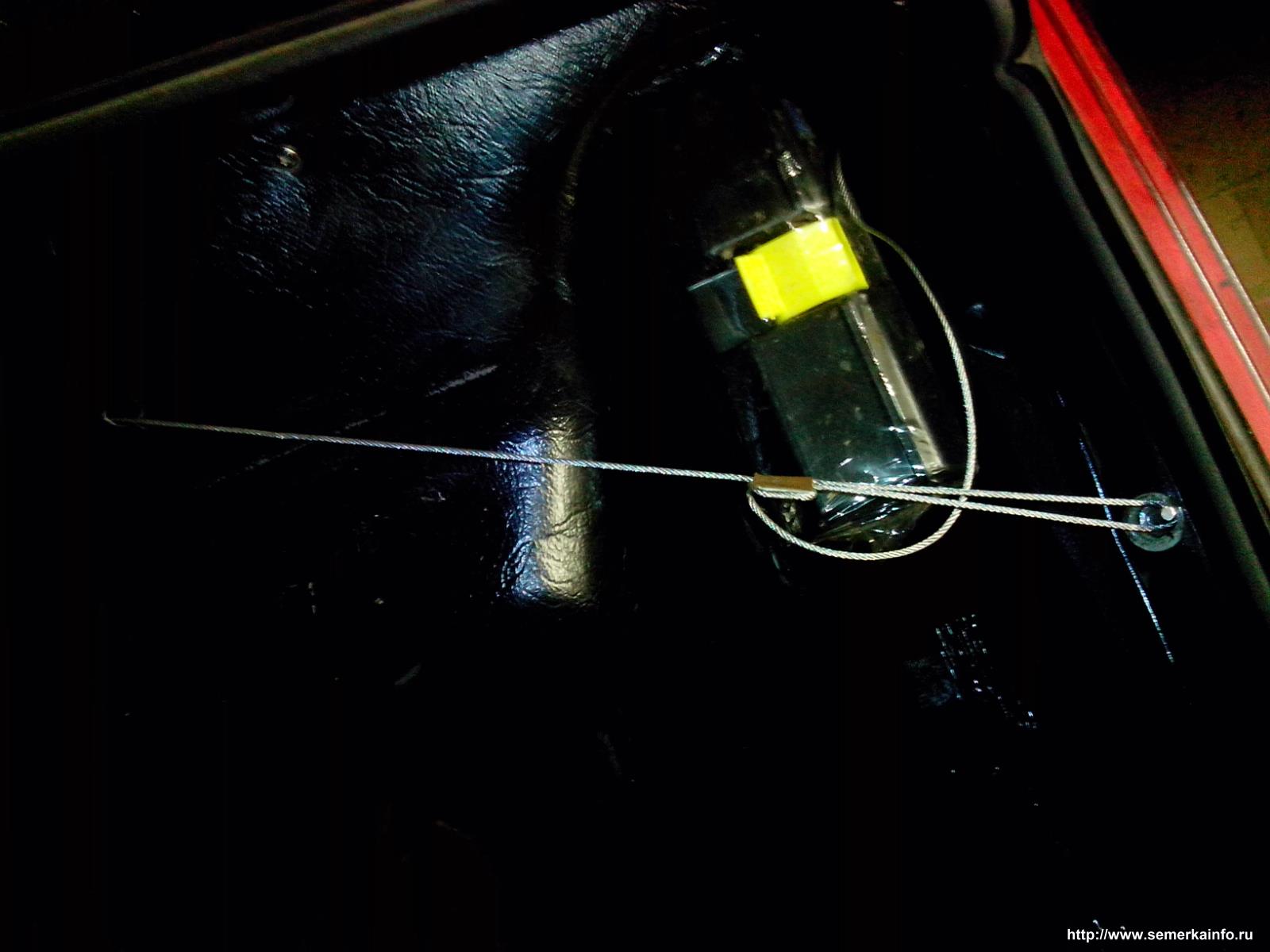

Последнее время у нас во дворе опять как то активизировались пЫонеры... За неделю слили бензин два раза (около 30 л.) Машина нужна каждый день, гонять ее постоянно в гараж лень и накладно, решил сделать хоть что то чтобы защититься от слива... Перелопатив инет, самое путное что нашел это вварка горловины дополнительной горловины и заправка через багажник или вставка в штатную горловину трубы с заваренным дном и дырками побокам... Но данные способы показались мне геморойными по причине отсутствия сварочного аппарата... Снял тогда я бак и начал думать... На инжекторной классике в горловине стоит язычок... Остается только сделать его блокировку... Решил просверлить два отверстия и проздеть стальной тросик... Но посовещавшись с приятелем решили что сверлить бак (даже если в нем нет бензина) очень таки не безопасно , по причине искрения щеток дрели... Долго не думая я пробил отверстия нужного мне диаметра строительным дюбелем и даже бензин с бака не пришлось сливать (но там главное не перестараться)... Тросик взял от стеклоподъемника, он достаточно тонкий и мягкий... Конец тросика с петлей внатяг одевается на вкрученный болт внутри багажника... Язычок фиксируется достаточно не плохо, но зазор всеравно немного есть - палец не пролазит, но гвоздь (диаметр 5 мм) проходит, но надеюсь таким тонким шлангом не полезут... Ну и теперь возникает другая проблема, сломать то можно все что угодно и как бы воришки от досады не испортили что нибудь большее чем слив бензина... В ближайшем будущем планирую поставить сигналку понавороченее (сейчас стоит только на сильный удар и открытие дверей) и наверное буду ставить геркон на лючок бака...
PS Такого способа блокировки в инете не находил, придумал сам, если уже где то был описан прошу плагиатом не считать :)

На данном этапе, столь казалось бы приличная идея от слива, терпит поражение... Пока в баке было бензина менее 10 литров все было ОК... Но вот залил полный бак и вылез БОЛЬШОЙ косяк... (причем искатал пол бака косяк остался) В багажнике неимоверно воняет бензином... Если при езде открыть окно то запах распространяется и в салон... По всей видимости при езде бензин плещется и просачивается через отверстия ( а может и через сам тросик ) и это несмотря на то что я приклеил на бак резиночки (значит этого недостаточно)... Если не удастся решить проблему, придется все убрать , заделать бак и думать как защититься от слива другими способами...
Может у кого есть мнения по герметизации, рад был бы услышать...

Vanek1980 писал(а):Чё велосипед изобретать, и токараря озадачивать?! -Крышка с кодовым замком за 200 рублей!!!
была у меня в свое время такая... ушла вместе с бензином...
код на ней подбирается на ура... а если лень подбирать, то можно в мороз немного водички на нее полить и пару минут подождать (тоже самое с крышками с эксцентриками)
Хотел найти металлическую с замком, но в продаже пока не встречал...
oneo0017
Сообщения: 151
Зарегистрирован: Вс июн 20, 2010 12:07:41
Модель авто: ВАЗ-21054i, 2010 г.в., БК Штат, Шумка, ЧипТюнинг
Re: Защита от слива бензина на инжекторах...
Непрочитанное сообщение oneo0017 » Ср окт 16, 2013 17:23:58
STARый рокер1945 писал(а): У КЭМ-3 два вывода с торца баллона - нормально-замкнутый контакт. Без магнита замкнут, а с приближением магнита (лючок закрыт) контакт разрывается. Третий вывод не нужен. Если надо подогнуть вывод геркона, то вывод около ампулы зажимается утконосами и производится загибка. Один провод с вывода геркона на "массу", второй провод с другого вывода на концевик сиги багажника. Необходимо просверлить отверстие в стенке в сторону багажника, чтобы пропустить провода. Ничего сложного. Магнит по отношению к геркону должен быть смещён или вниз, или вверх на половину длины геркона. Магнит от мебельной защёлки. Удачи на дорогах! Алексеич.
Большое спасибо за пояснения...
Скоро сигналку менять собираюсь и обязательно геркон примостырю...
А от своего способа с тросиком придется походу отказаться... уплотнение так и не придумал, а запах бензина в салоне уже достал... придется убирать и заделывать бак... :sad:
