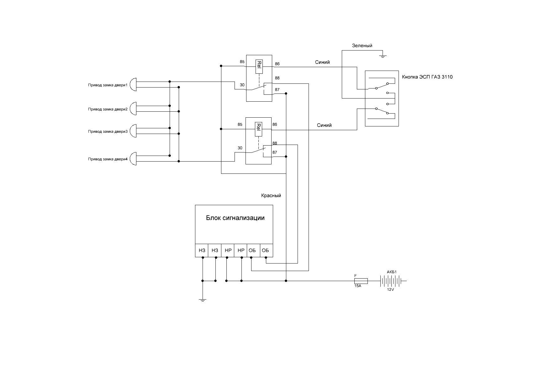

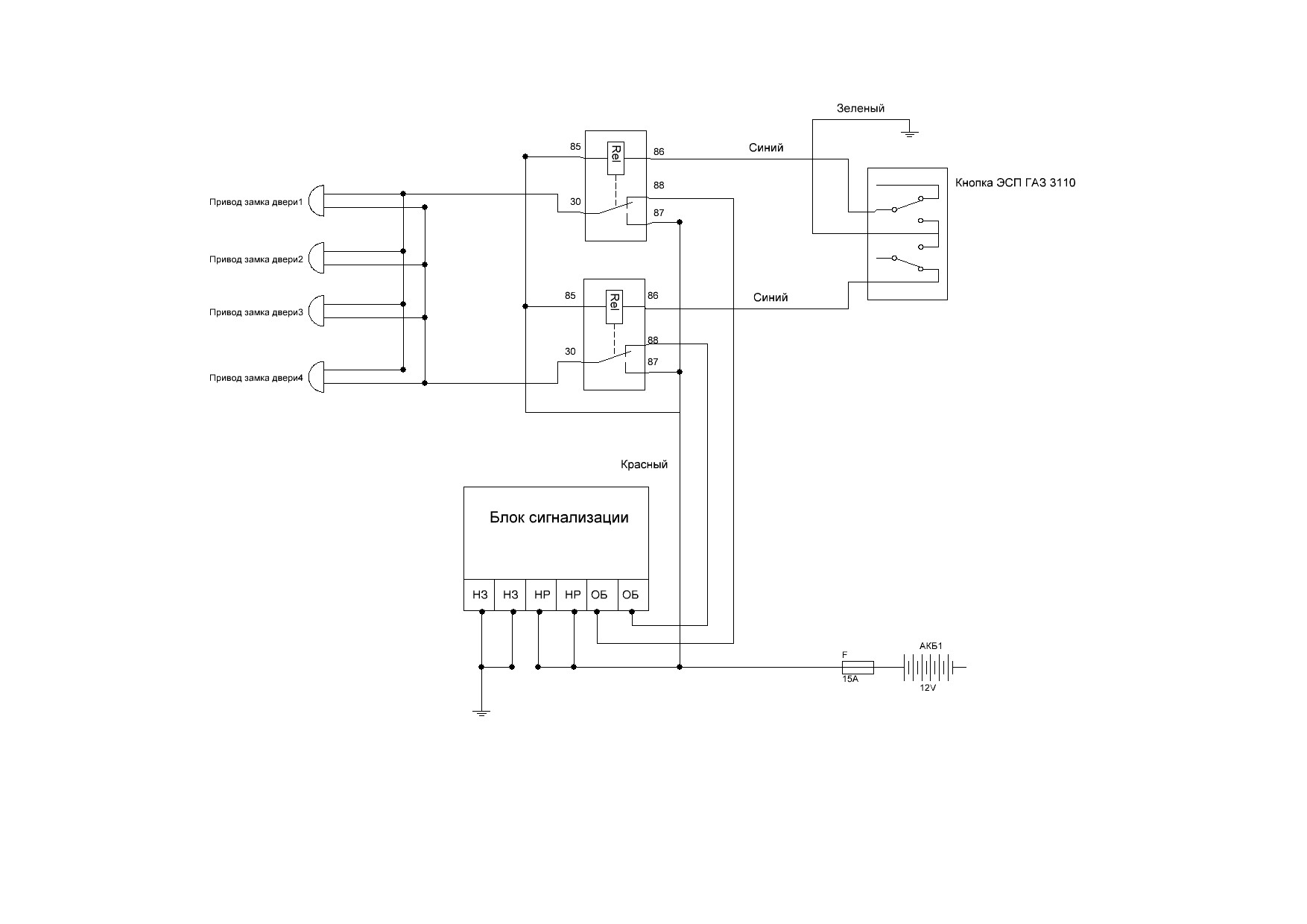

White1600 писал(а):Подскажите пожалуйста, как подключить кнопку ЭСП на управление ЦЗ? Схемы кнопки и ЦЗ прилагаю
Элементарно. У себя сделал по следующей схеме(только у меня кнопка ЭСП волговская)

VolDeMort
Вообще да, можно по такой схеме. Кнопка только неправильно разрисована. :yes:

Непрочитанное сообщение VolDeMort » Сб ноя 10, 2012 19:08:55
BORODA писал(а):VolDeMort
Точно, сейчас поправлю... :beer2:
