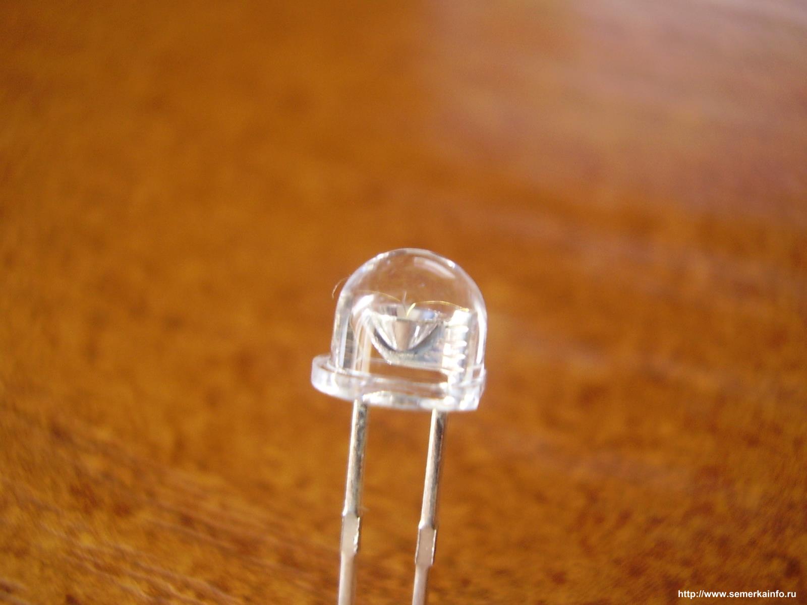

да в этом ничего нового, синие светодиоды и краски флуорисцентные. Все уже подробно описано в теме про семерошную панель. Единственное изменение: были взяты вот такие светодиоды, как на фото-в 2,5 раза дешевле!
Сообщения: 12465
Поблагодарили: 958 раз
Re: Освещение приборов
Непрочитанное сообщение Randall » Вс фев 13, 2011 11:49:31
elektrik701 писал(а):были взяты вот такие светодиоды, как на фото
я такие в вольтметр пихал - там большие не шибко хорошо лезли. :)
а сам эффект, по ходу, от красок у тебя...
