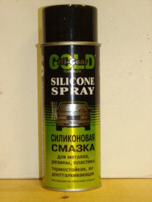

Непрочитанное сообщение Randall » Ср дек 14, 2011 7:31:27
Bemrik писал(а):а кроме вд чтонить еще моно? ибо у мя кависит от температуры.
Никита, да не слушай ты этих чудиков! Они б ВД-шку куда угодно только и лили. Дай волю - пойдет в карбюратор или в м/масло, как добавка. Ты лучше мозги включи, прежде чем "раскисатель" лить в ручки ино... Для того, чтоб не замерзали, смазка нужна водоотталкивающая, а не раскисалово...
Для этих целей я лично пользую аэрозольную силиконовую смазку.
Вот такую:

Непрочитанное сообщение серго » Чт дек 22, 2011 15:18:33
Вот такую:
:thum1: во во,у меня кстати ВЭДЭШКА ета всю мовиль в двери разъела :thumbsdow
