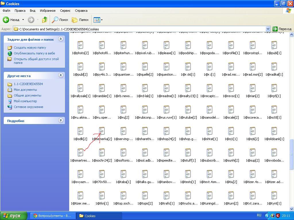

Буйный писал(а):Нашёл папку Coookies, а в ней сплошные блокноты. Среди них нашёл и записочку от Семёрки.инфо. Я правильно понимаю, что кукиши живут не в браузере, а где то там...

Чё с этой папкой делать? Кивать :yes: ей тоже?

Буйный писал(а):Чё с этой папкой делать? Кивать :yes: ей тоже?
можеш вычистить ее (потеряеш все ссылки) а можеш оставить как есть

samba писал(а):можеш вычистить ее (потеряеш все ссылки) а можеш оставить как есть
Доходчиво ;)
Теперь, настырный такой, ставлю так вопрос! Выражение почисти кукишичто означает для лузера?

удаление без возврата данных

samba писал(а):удаление без возврата данных
От я вредный..Каких данных? Если я удалю блокнот под стрелкой?

тебе куки семерки удалить надо - так наш уважаемый начальник уже об этом позаботился (см. картинку)
А если просто хлам вычистить с винды надо - пиши в ЛС я тебе CCleaner скину программка :thum1:

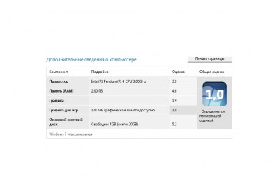

Не могу понять что это? И какие дрова на это ставить! Подскажите пожалуйста

Что это такое и с чем его едят?

рустем писал(а):Что это такое и с чем его едят?
1. видеокарте настает большой ЁК
2. проверь разъемы между монитором и системным блоком.

так и подозреваю тоже,надо бы помощнее поставить,а то с этой (она слабая походу) WOT как пошаговая стратегия выглядит.Вот щас пока исправилось,но это пока...

большой "ЁК" может и от перегрева наступать, давно видюху от пыли чистил?
а разъемчики-то проверь, проверь, не помешает, тем более их проверить - дело одной минуты

Smoky555 писал(а):давно видюху от пыли чистил?
Месяца 4 назад комп чинили (бартером),мама с видяхой погорели,поставили другие.Если я туды щас полезу,мне проще будет видяху оттеда достать и другую,помощнее поставить.

нда... 128М всеж маловато сейчас ...
но эти глюки не от слабости видюхи, это либо перегрев, либо дрова, либо "наука о контактах"
Это т.н. артефакты. По моей практике 99,9% - это прямое показание на отвал видеочипа.
Видеочип стоит на плате на шариках из припоя (на шарах). Эти шарики служат проводниками между чипом и платой. При перегреве или мех воздействии контакт может пропасть Восстановить эту видюху вполне реально. Будет она работать как и раньше работала. Сам восстанавливал уже десятка два таких видюх.
