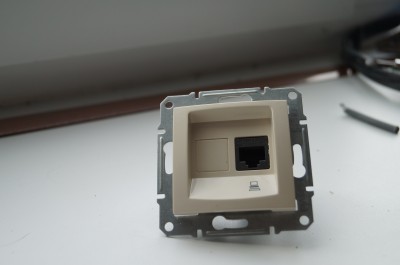

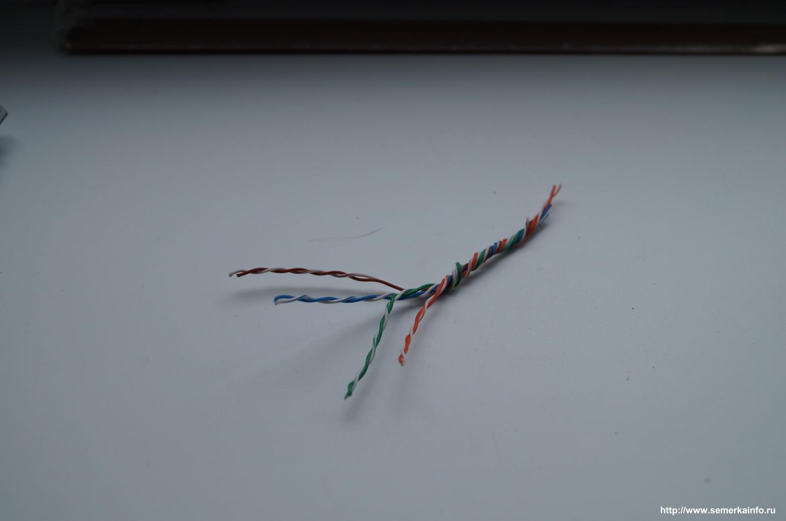

Подскажите, знатоки: трэба подключить компьютерную розетку. Я правильно понял раскладку проводов- с одной стороны подключаем строго бело-коричневый, коричневый, бело-синий, синий. А с другой произвольно- либо зелёный, бело-зелёный, бело-красный, красный, либо- красный, бело красный, бело-зелёный, зелёный? Так?
Re: Вопросы\ответы по компьютерам ТОМ-3
Непрочитанное сообщение Йожык » Вт июл 21, 2015 11:17:35
Classic писал(а): с одной стороны подключаем строго бело-коричневый, коричневый, бело-синий, синий. А с другой произвольно- либо зелёный, бело-зелёный, бело-красный, красный, либо- красный, бело красный, бело-зелёный, зелёный?
Ни в коем случае не произвольно. Варианта обжимки два - либо по верхнему, либо по нижнему.
Сообщения: 7964
Благодарил (а): 554 раза
Поблагодарили: 791 раз
Непрочитанное сообщение Classic » Вт июл 21, 2015 12:50:55
Ну так я и говорю- либо по верхнему, либо по нижнему. Произвольно. Другая-то сторона, где синие и коричневые провода других трактовок не допускает.
Непрочитанное сообщение Йожык » Вт июл 21, 2015 12:54:37
Ну вообще да :psih: Я подумал, ты вообще вразнобой хочешь подключить :psih:
Непрочитанное сообщение bilbo » Ср июл 22, 2015 14:39:50
Насколько я помню активному оборудованию пофик каким образом расключена розетка. Розетка классная - для лентяев. :thum1:
Идеальный вариант - идешь в серверную и смотришь как расшита панель с розетками.
Непрочитанное сообщение Йожык » Ср июл 22, 2015 15:36:11
bilbo писал(а):активному оборудованию пофик каким образом расключена розетка
Не то чтобы совсем пофиг, но схему обжимки можно выбирать любую :yes: :yes: MDI/MDIX сея автоматизация зовется.
LЁLIK
Сообщения: 3358
Благодарил (а): 392 раза
Поблагодарили: 218 раз
Непрочитанное сообщение LЁLIK » Ср июл 22, 2015 17:08:24
Обжимаем по А или В
Предпочтительнее второе.
Непрочитанное сообщение bilbo » Ср июл 22, 2015 17:09:40
Мне тоже учили по второй. LOL
LЁLIK
Сообщения: 3358
Непрочитанное сообщение LЁLIK » Ср июл 22, 2015 17:10:08
А-обратный кросс.
Кстати, там и есть обозначения А и В

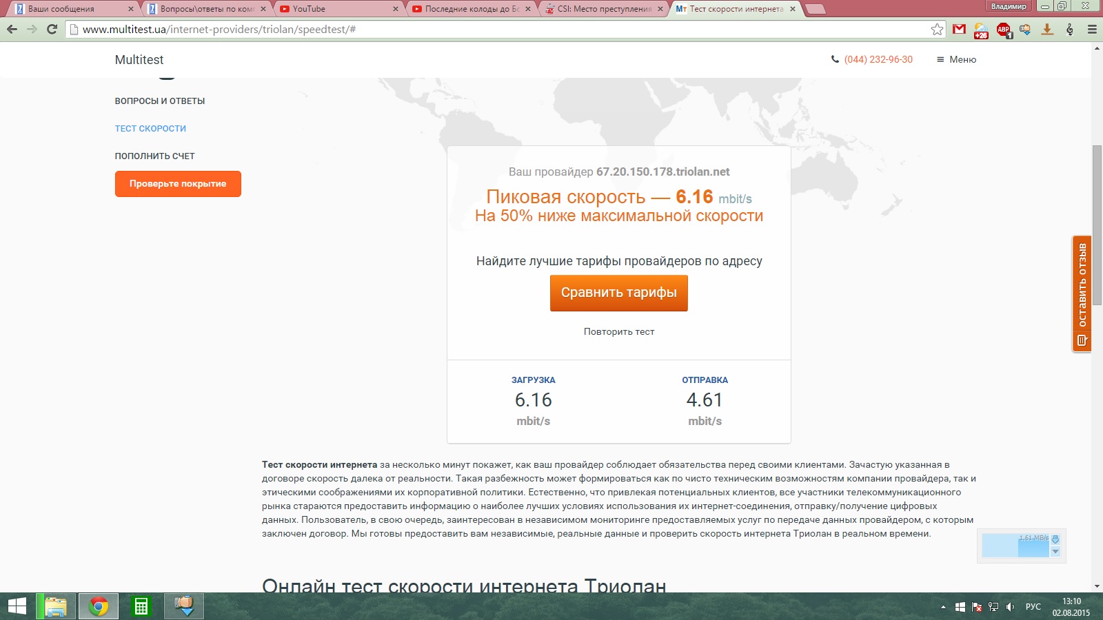

в общем так.один и тот же роутер, материнка ASRock и интернет максимум на загрузку дает 6 мегабайт, мать Asus - 4.5 мегабайта и больше никак. при подключении к wi-fi пишет, что скорость интернета 54 мегабита. SpeedTest показывает такие результаты
может нужно как-то настроить роутер? или это нормально?
тариф 100 мегабит (до 100), интернет заходит в роутер, с роутера раздается по wi-fi и с роутера идет провод на комп
тест до Москвы
Непрочитанное сообщение Йожык » Вс авг 02, 2015 10:54:11
Запомни, до какого сервака ты мерил скорость в первый раз, подключи кабель в комп напрямую и затести еще раз до него же. Результат сюда. С уважением, инженер техподдержки LOL LOL LOL
Благодарил (а): 1967 раз
Поблагодарили: 968 раз
Непрочитанное сообщение DJTigra » Вс авг 02, 2015 10:55:15
если тыкнуть кабель напрямую в комп - интернета нет
Непрочитанное сообщение Йожык » Вс авг 02, 2015 10:59:04
Настрой VPN, на сайте провайдера все есть.
Непрочитанное сообщение DJTigra » Вс авг 02, 2015 11:04:14
зашел на сайт, нашел раздел тестирования скорости, попробовал, получил LOL
Непрочитанное сообщение Йожык » Вс авг 02, 2015 11:13:38
Володя, сделай как я сказал. Больше тестить пока не надо, других цифр ты не увидишь.
