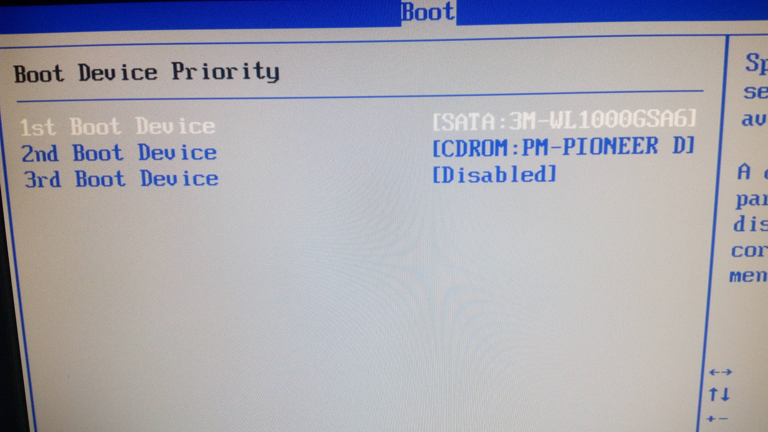

Непрочитанное сообщение PECHKIN » Пт фев 04, 2022 23:02:25
И приоритет выставлен для 1000, но система не видит, что на нем есть ОС!

Непрочитанное сообщение четвёрковод » Пт фев 04, 2022 23:08:03
Сбросить биос.
Если на терробайтнике в одном из разделов есть дистрибутив то все остальные диски отключить к лешему.
В биосе установить терробайтник первым и пробовать стартовать.
Если ос не видит то стартовать с установочного диска либо флешки и восстанавливать десятку, её загрузчик.
