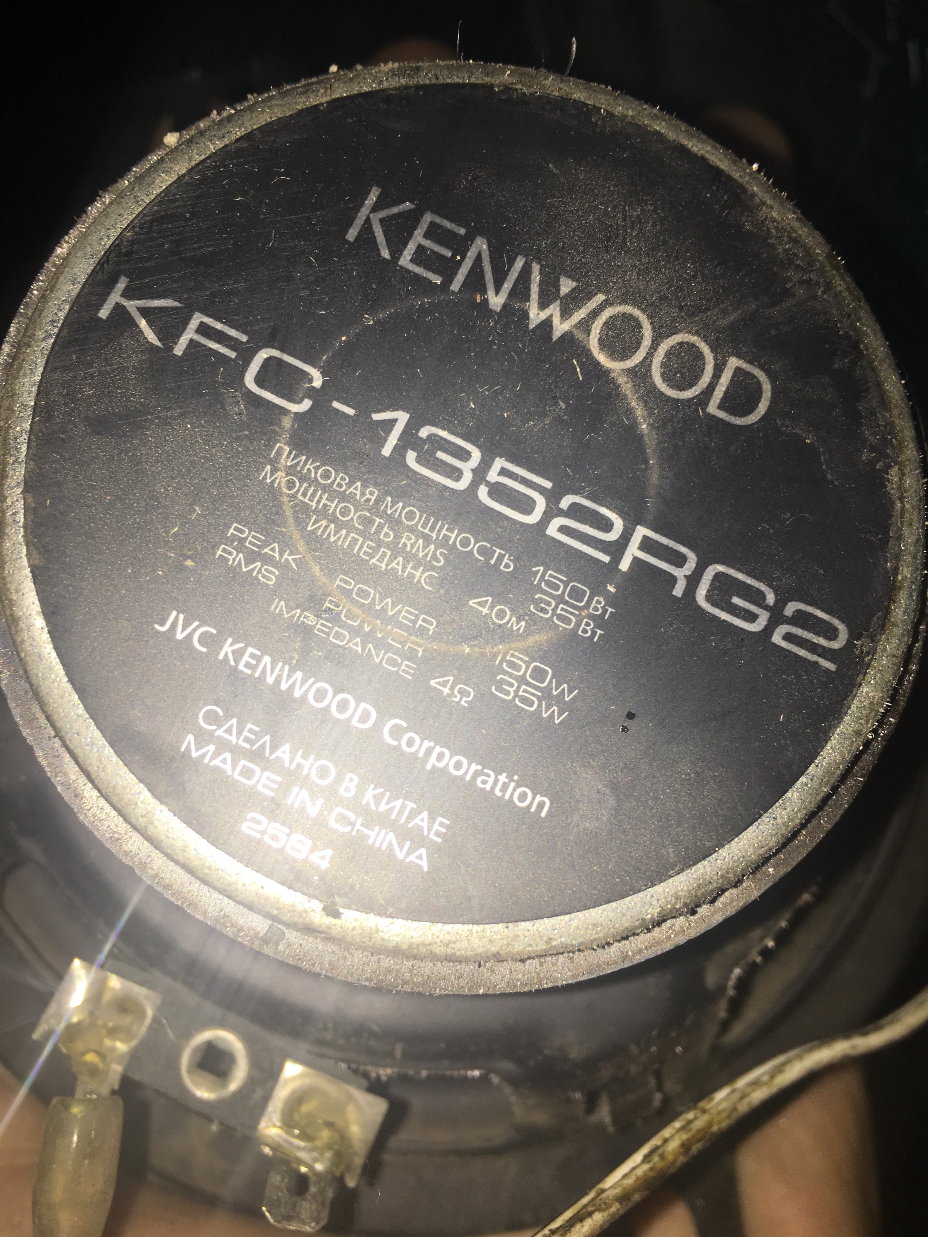

Непрочитанное сообщение Гектор » Сб фев 02, 2019 15:40:56
четвёрковод, ещё пару таких же малых вперёд мало впереди звука, это не 20 диаметр, выкидывать жалко старые... может и в магнитоле конечно дело, с ее замены надо начать? У меня фронт зад колонки пионер, а голова Мистери старая читающая флешки только 2 гб

Непрочитанное сообщение четвёрковод » Сб фев 02, 2019 16:05:18
Прежде всего динамики должны подходить по характеристикам к ГУ
На выходе динамики разделят мощность сигнала между собой и толку с установки дополнительных динамиков может и не случиться если ГУ и динамики не пара.
Давай глянем на возможности имеющейся мистери, что за модель?

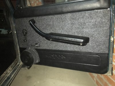

Динамики на фотке видно что на подиуме, но что сзади?
Обшивка прорезана?
Если нет то играть, звучать они вообще не будут.

Непрочитанное сообщение Гектор » Вт фев 05, 2019 12:15:11
Сзади пионеры 6х9, прорезана обивка. Может гу сменить на пионер? Мощнее?
Спереди стоят тоже пионер, но у нас морозы, коробка от них в гараже, позже модель напишу

А что под динамиками в дверях всё равно нужно проверить и если нет дыры то раздушить обязательно.
