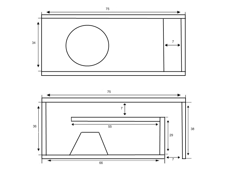

так что надо выкроить времени, денежек на фанерку и пилить пилить пилить коробас под р-ку
типа такого. нарыл на басс клабе в двух вариантах. с настройкой на 40 и на 36гц
Благодарил (а): 1967 раз
Поблагодарили: 968 раз
Re: Выбор и установка Сабвуфера
Непрочитанное сообщение DJTigra » Пн авг 06, 2012 5:56:57
GoBLIN
один вопросик: чем выше частота, тем мягче играет?
