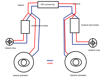

После установки пищалок наблюдается следующая тенденция: до установки пищалок при громкости звука 30 было уже слишком (w00t) , а сейчас, чтобы было уже слишком, нужно выкрутить до 50. Т.е. сейчас на 50 громкость такая же, как раньше на 30. Так и должно быть? Всё запитано от магнитолы, никаких других усей у меня нет.
Схему подключения накатал ниже

Блин, я так понял, что динамики тоже надо было к кроссоверу цеплять, верно?
Добавлено спустя 3 часа 4 минуты 50 секунд:
Нарисуйте схему, кто может пожааадуйста =)

Да что там рисовать? Нормальная твоя схема.
Добавлено спустя 1 минуту 53 секунды:
Полярность динамиков не попутал? Не пищалок, а основных. Попробуй на одном (!) поменять местами провода и послушай.

Точно схема нормальная? С полярностью поиграю, а не погорят колонки и кроссовера от таких экспериментов?

Да что там погорит? Между собой и на массу не замыкай провода и все.
Если под коннектором понимать выход магнитолы на динамики, а под кроссовером - фильтр высоких частот, то все правильно.

Я про полярность и говорил. Поменяй местами провода, идущие на один из больших динамиков, и проверь, лучше стало или хуже.

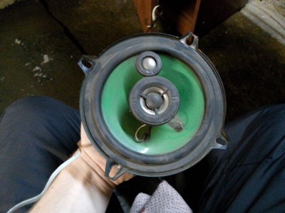

Ураа, разобрался! Что сделал? Да ничего LOL . нет, на самом деле , я пришел, включил музыку, играет хорошо. Ну на всякий пожарный перекинул полярность-колонки начали слегка шипеть, но особой разницы я не услышал LOL . осмотрел провода, почитал инструкцию-везде все верно. Снял карты, убрал подиумы, прикрутил колонки понадёжнее без подиумов, повернул динамик на 90 градусов-поставил-доволен! Отличный звук! Ну, подтянул батон в водительской двери, чтоб не гремел-не гремит.
ПС. Нашел в гараже (а он не мой :) ) вот такие тринашки, трехполосные коаксиалы Яуза на резиновом подвесе, подключил-не то пальто :)

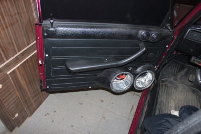

Собираюсь ставить акустику в двери, в связи с чем вопрос.
Кто-нибудь разбирал карты, если быть точнее снимал кожу с карты двери? Она с поролоном приклеена к картону или только прибита скобками с обратной стороны?

Нашел на Драйве фото переделанных карт, по словам автора кожа снимается без проблем. Буду разбирать.
Сообщения: 47945
Благодарил (а): 1511 раз
Поблагодарили: 3759 раз
Re: Установка подиумов в передние двери.
Непрочитанное сообщение Антон80 » Сб дек 20, 2014 18:37:13
Не понимаю такого. Два огромных дупла в консервную банку :wacko:
