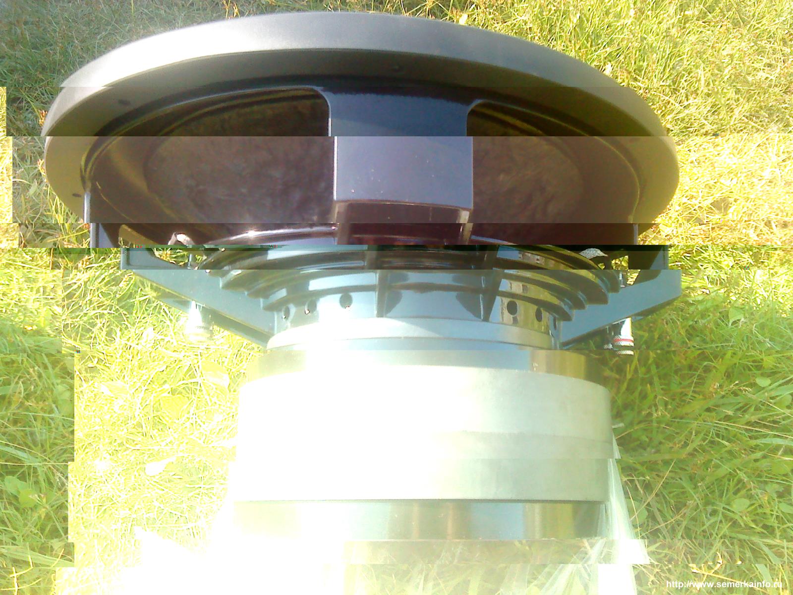

вот, вроде тебе и здесь Bemrik обещал выложить, сразу несколько фотоК:

Спасб за фото.
Вообщем весь я такой спонтанный вместо 4канальника для фронта(продовец мудень) взял crunch gp2150 на 4 ома 150 ватт, 2 ома 300ватт, и мостом 600(как понимаю всеэто максималка)
Ну усь как усь на сабик средненький пойдет. Но проблема в то что сабика пока нет. Вот если я его на свой фронт кину (морель максимо 6) как будет работать? Ничего не погорит?
