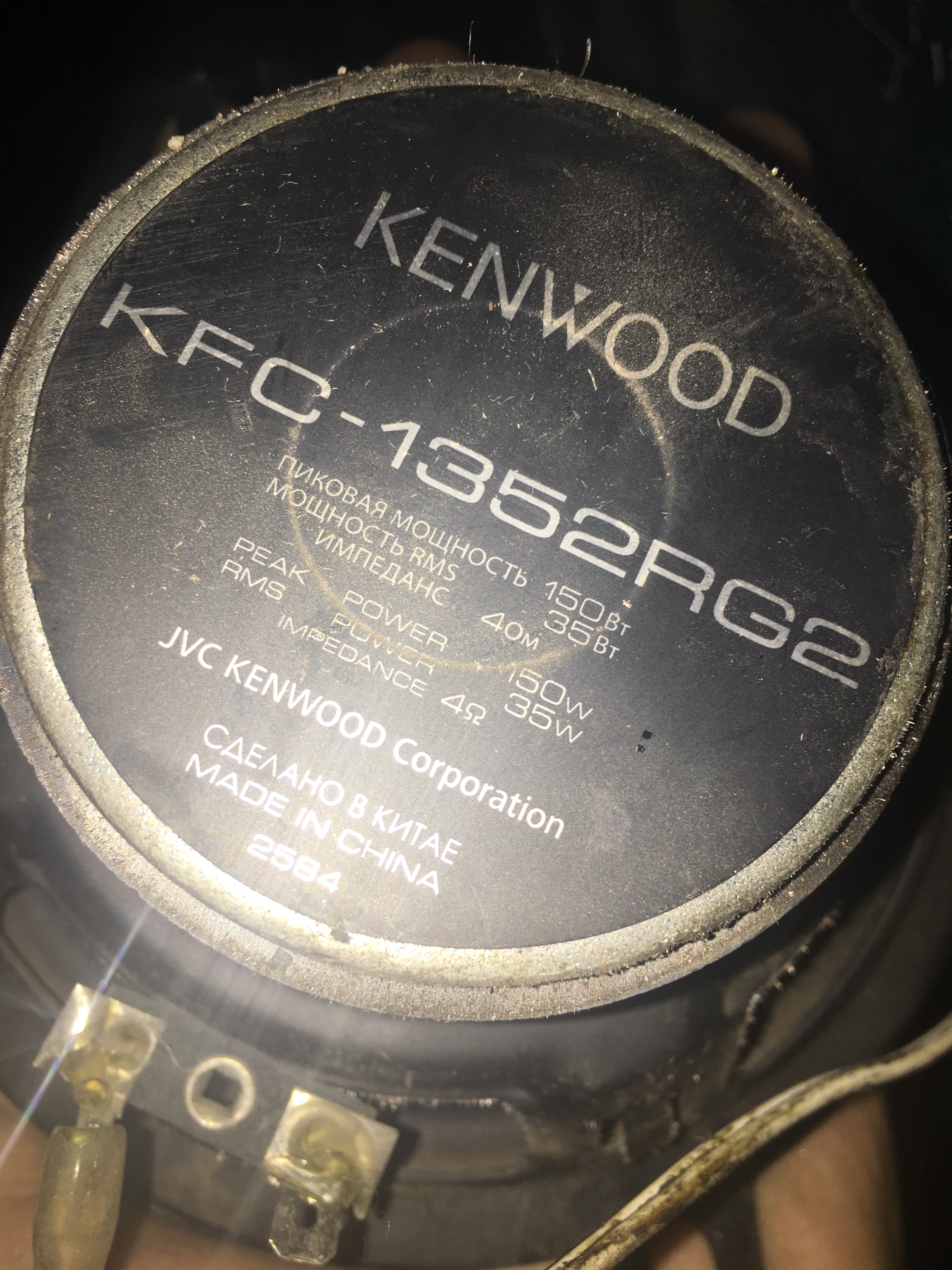

Непрочитанное сообщение Гектор » Сб фев 02, 2019 15:40:56
четвёрковод, ещё пару таких же малых вперёд мало впереди звука, это не 20 диаметр, выкидывать жалко старые... может и в магнитоле конечно дело, с ее замены надо начать? У меня фронт зад колонки пионер, а голова Мистери старая читающая флешки только 2 гб
Старые
Аудио кабель
Непрочитанное сообщение четвёрковод » Сб фев 02, 2019 16:05:18
Прежде всего динамики должны подходить по характеристикам к ГУ
На выходе динамики разделят мощность сигнала между собой и толку с установки дополнительных динамиков может и не случиться если ГУ и динамики не пара.
Давай глянем на возможности имеющейся мистери, что за модель?

Непрочитанное сообщение Гектор » Вс фев 03, 2019 3:35:43
Аудио кабель
Непрочитанное сообщение четвёрковод » Пн фев 04, 2019 8:42:00
Этот аппарат построен на tda7377.
Указана мощность 50 вт но это на 4 канала в пике и при номинальном напряжении (18 вольт).
Реальных 6 вт на канал оно даёт в авто.
Остаётся динамики подобрать чтобы получить максимум.
Есть вариантик немного увеличить мощность заменив эту микросхему на аналог и получить 7.5 вт на канал.
При этом схемотехника неизменна, одну выпаял и впаял другую без переделок.
Ещё вопрос.
Динамики на фотке видно что на подиуме, но что сзади?
Обшивка прорезана?
Если нет то играть, звучать они вообще не будут.

Непрочитанное сообщение Гектор » Вт фев 05, 2019 12:15:11
Сзади пионеры 6х9, прорезана обивка. Может гу сменить на пионер? Мощнее?

Непрочитанное сообщение Гектор » Сб фев 09, 2019 7:25:10
Ребята, если заменить голову на эту - https://www.eldorado.ru/cat/detail/71381579/ будет выжим лучше?
Сообщения: 7921
Благодарил (а): 546 раз
Поблагодарили: 794 раза
Аудио кабель
Непрочитанное сообщение Classic » Сб фев 09, 2019 7:46:58
Надо смотреть не мощность, а сопротивление динамиков и то на какое сопротивление рассчитан каждый канал магнитолы. Например, если магнитола рассчитана на нагрузку 4 Ом на канал, а динамики 8-омные, то можно- при подключении пары колонок общее сопротивление их упадёт до 4 Ом- нормально. А если головное устройство может тянуть только 6- или 8-Омную нагрузку, то нельзя.
Аудио кабель
Непрочитанное сообщение четвёрковод » Пн фев 11, 2019 8:32:12
Гектор,
Не удаётся узнать точно что там внутрях но заявлен унч MOSFET, значит должна быть мощнее.
А что под динамиками в дверях всё равно нужно проверить и если нет дыры то раздушить обязательно.
