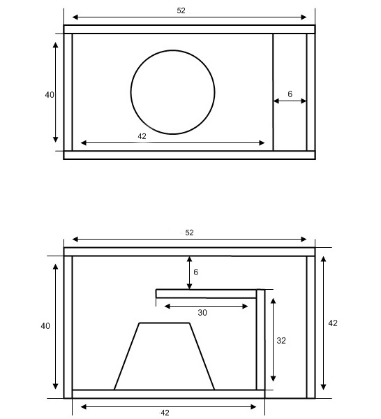

так что надо выкроить времени, денежек на фанерку и пилить пилить пилить коробас под р-ку
типа такого. нарыл на басс клабе в двух вариантах. с настройкой на 40 и на 36гц
