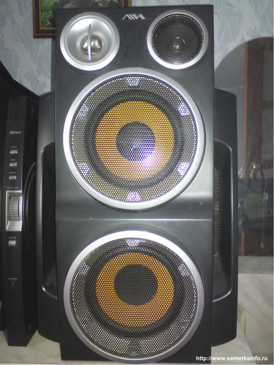

Вопрос ради интереса.....
А вот с этим можно что-нибудь придумать??? :hmmm:
6 Ом
