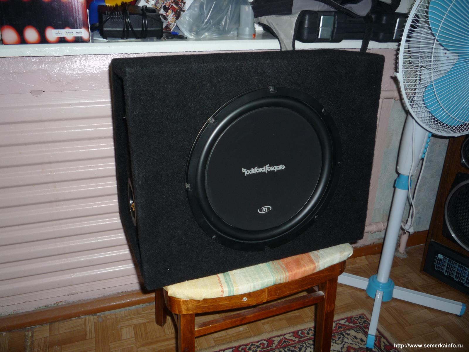

Народ, а если сабвуфер будет лежать "на спине" корпуса, динамиком вверх, ему ничего не будет? Нормально будет играть, а то стоя он не влазит в багажник из-за фальшпола, а опускать фальшпол лень так)

ты сначала попробуй. думаю крышке багажника поплохеет в этом случае. и фото фото!!!

Головка саба - http://www.auto-hifi.ru/sab/model.php?mode=R1S412
Вот фото моего саба в коробе (голова 12 дюймов), правда саб пока дома, ибо подключать усилитель буду только во вторник

именно сабу ничего не будет. а крышке багажника может плохо бвть, закатать шумкой её надо будет если что

Спасибо, вот только клеить шумку на крышку багажника ни как не хочется, т.к. она тогда держатся не будет в открытом положении. Я вот думаю, а что если я короб другой сделаю, сделаю его ниже, но шире, объем оставлю тот же, сильно на звуке скажется?

да запихни пока этот, делов то. послушай. просто мне кажеться что крышка багажника будет сильно вибрировать....
а щас что за короб? заводской? и он вроде как ЗЯ? я б на ФИ переделал.

Пока то да, и этот лежа на спине покатается в багажнике, я не фанат больших басов, мне саб только для подзвучки нужен, что б чуток басу навесить) не люблю я когда от басов дышать тяжело было)))
Короб заводской, ЗЯ, на сайте Рокфорда почитал про этот динамик, как я понял для него самое то ящик объемом 28 литров, а у меня короб аж на 44 с копейками литров :confused: хотя мож я чего то не догнал, там все на инглише просто))) В гугле про этот саб почитал, говорят не любит он ФИ, для него больше подходит ЗЯ, вот как то так)

на 44 литра уже можно делать фазик. Для закрытого ящика динамику многова-то объема будет,демпифирования мало.

Вот и я так думаю, так что буду делать ЗЯ на 30 литров примерно, что бы встал под заднюю полку в багажнике, вернее попробую его туда упихать)
