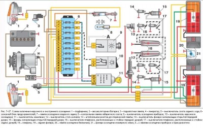

lbvfhbr, могу предположить, что если магнитола запитана от прикуривателя, то нужно лезть в педальный узел и искать, где провод от лягушки включения стоп-сигналов перетёрся и коротит, так как по схеме на первом преде висит и прикуриватель и лампы стопарей( и ещё кой чё). Там ищи косяк.
