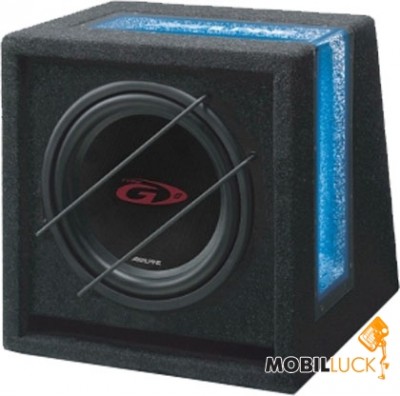

Помогите с выбором усилителя и саба :P
Пару дней назад перестала работать колонка (сзади стоят 2 блина)....решил поменять, заодно думаю и саб норм поставить... только вот не знаю как их выбирать)
По магазинам проехался - но ничего толкового от консультантов не узнал :sad:
В планах поставить саб и норм колонки (фронт и тыл)..... с выбором колонок проблем нет, а вот насчет усилка и саба много вопросов!
Какой лучше саб? Активный или пассивный? В закрытом ящике или в фазоинверторном корпусе?
Присмотрел вот такой:
Типоразмер головки: 200 мм (8 дюйма)
Максимальная мощность: 400 Вт
Номинальная мощность: 120 Вт
Сопротивление: 4 Ом
Диапазон воспроизводимых частот: 34 - 200 Гц
Акриловое окно с синей подсветкой
275 x 283 x 215
как выбрать под него усилитель?
Bemrik

joker90
Сообщения: 24
Зарегистрирован: Чт дек 01, 2011 19:19:22
Модель авто: ВАЗ-21074
Откуда: Украина
Re: Выбор и установка Сабвуфера
Непрочитанное сообщение joker90 » Ср дек 14, 2011 13:05:59
самому делать не хочется (лень) =) мне бы купить и повставить.....
рассчитываю где-то на 2 тыс. грн......
еще вопрос: мне предлагали взять нормальные колонки (два блина) и к ним усилитель!
можно так? чтобы без саба обойтись... так дешевле, а на сэкономленные деньги литье наконец-то поставлю :yes:

хм. а сколько этот альп стоит?

Bemrik писал(а):хм. а сколько этот альп стоит?
1021 грн (~127$)
Bemrik писал(а):честно незнаю тогда что посоветовать...
если только мистери в кропусе баксов за 150 выйдет и на усилок остатток. я честно хз какой в этом бюджете.
но Альп красивый зараза.. :D
Bemrik писал(а):и одну восьмерку ты неуслышишь...
восьмерку? что это? как это? :)

joker90 писал(а):восьмерку? что это? как это
вот так.
joker90 писал(а):Типоразмер головки: 200 мм (8 дюйма)

Непрочитанное сообщение joker90 » Ср дек 14, 2011 13:53:18
ясно....динамики+усилок не вариант :eptel:
Bemrik
Сообщения: 5092
Благодарил (а): 168 раз
Поблагодарили: 147 раз
Непрочитанное сообщение Bemrik » Ср дек 14, 2011 13:56:05
joker90 писал(а):ясно....динамики+усилок не вариант
почему не вариант?
вариант. только отыгравать они будут герц от 40 максимум и по грамкости сабом не сравняться.
как вариант http://sound.digitaldesigns.ru/index.ph ... &Itemid=27
на фронт и усь бодрый к ним. и я думаю тыл и саб ненужен будет какойто время.
