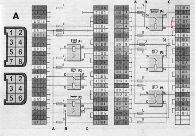

Здравствуйте. У меня ВАЗ-21053. Подскажите пожалуйста если на Ш2 - 4 монтажного блока нет напряжения (+) (измерял вольтметром между самим контактом монтажного блока и массой) означает ли это, что выгорела дорожка в самом монтажном блоке, идущая именно на Ш2 - 4(красно-белый провод), так как при этом предохранитель Ф11 цел и свет в салоне тоже есть. Монтажный блок 40.3722. Возможно ли в нём что-нибудь подпаять (разборный ли он)?

Да, если салонный плафон работает, то вероятнее всего выгорела дорожка ЧЯ. ЧЯ старого и нового образцов вполне ремонтопригодны.
