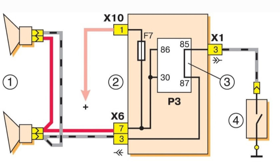

Тема такая, сигналы стоят те, которые управляются по плюсу, то есть в блоке предохранителей вместо перемычки установлено 4х контактное реле. Всё работало, но перестало, проверил минус от руля до реле, есть, при подаче плюса через провод от аккумулятора на клемму что идёт на сами сигналы, сигналит, проверяют плюс на 30 клемме, есть, но при подключении через перемычку напрямую плюс пропадает, лампочку подключаю паралельно с мультиметром к 30 клемме, не горит и мультиметр показывает 0. Монтажный блок ковырять остаётся?

Genvik, такая схема подключения?
