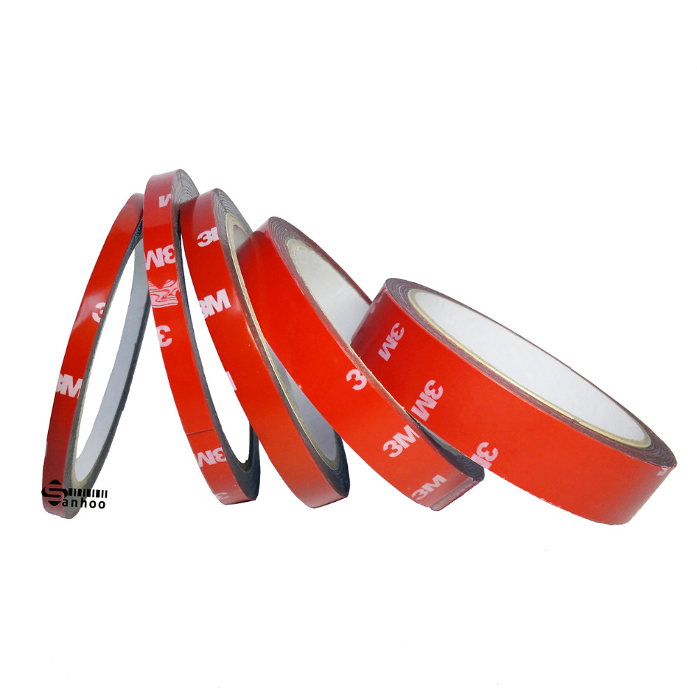

Отвалился дополнительный стоп-сигнал, что на заднем стекле. Чем его можно назад приклеить? Стекло тонированное. Надо так, чтобы при случае можно было его снять, на оторвав тонировку.

Кроме скотча двустороннего ничего ещё не придумали. Через 2-3 года сам отвалится, не повредив тонировку.

NikVE, не надо клеить стопарь на тонер. Зло. Нормальные тонировщики «обходят» его так, что не увидишь. А с завода его клеят при помощи двухстороннего скотча 3М (сам серый в теле, а защитная полоска красная). Тщательная подготовка поверхности, усилие прижима и ты победил.
