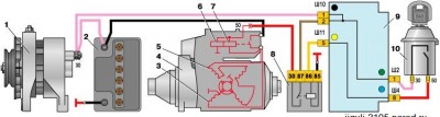

Вобщем у меня такая беда ... с ключа стартер не крутит только релюха щёлкает и в стартере какй-то шелест ( реле новое) .. а если на прямую с фишки на аккум то с пол оборота заводится. Подскажите в чём причина.

Да в оканцовке пока на этом и остоновился ., бросил на прямую с акамулятора толстый провод на коричневый реле стартера , стал с ключа заводится ..... но это пока временное решение .... поеду к автоэлектрику
Добавлено спустя 3 минуты 22 секунды:
по схеме акум и коричневый на реле соединятся должны

пошевели разъем ш10 на монтажном блоке, может контакт плохой. ну и монтажный блок наверное придется делать, если шевеления не помогут.

Я бы искал неисправность где-то в районе Ш10 на схеме. Если реле щелкает, то на клемме 1 напряжение есть, а если при срабатывании реле не подается напряжение на втягивающее реле стартера, то на клемме 2 напряжения нет. Хотя внутри видно перемычку.

Я и колодки шевелил ., и что только не делал .... осталось блок предохранителей раскурочить ... куда колодки втыкаются ...

Я бы соединил розовый с коричневым... Если всё заработает как надо, то так и оставил бы. Наверное :hez:

там скорей на ш10(2) непропай или обжато на разъеме плохо и окислилось вот и имеет мозг, тем более что на коричневый Шумадан уже подал напряжение отдельным проводом с аккума и все работает, а так как реле работает то с розовым проблем нет.

Всё ребят ... был у автоэлектрика как он мне саказал -у стартера меж витковая на якоре коротит пока холодный крутит ,нагрелся всё колом- так и есть завёл утром с перемычкой, увёз сына в садик заводить , не тут-то было. Корч завели с толкоча и на С.Т.О. Заменили стартер всё пришло в норму. Как-то так.
