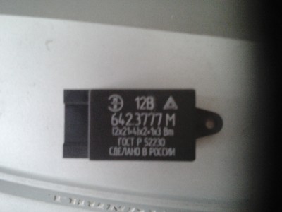

Всем привет. Авто ВАЗ 2101. При включении поворотов лампа на панели мигает 1 раз и реле щелкает тоже 1 раз, при этом повороты работают нормально. Решил заменить реле поворотов. Нашел в интернете, что ставят вместо 3-х контактного 4-х контактное. Купил, поставил. При включении поворотов не чего не происходит, перестали работать и повороты. Думал не так подключил, пробовал менять местами клеммы, не помогло. В чем может быть проблема? Как можно проверить реле?

новое не значит целое, реле может быть нерабочим, с виду похоже на какойто кооп.

Реле проверил- рабочее, но нет массы при подключении 4 провода к корпусу авто. Не знаю где её найти, и в чем причина

lHammer писал(а): нет массы при подключении 4 провода к корпусу авто. Не знаю где её найти, и в чем причина
Не совсем понятна фраза. Как нет массы? Весь кузов - «масса», любая неокрашенная шпилька :wacko: .

lHammer писал(а):Решил заменить реле поворотов.
Купи точно такое же как у тебя. Смотри по маркировке. На классику их штук 6 разновидностей.
