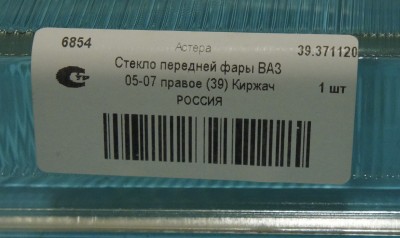

В нижней части стекла есть эмблема, или "ОСВАР" или буква "К" в овале- Киржач (он же Автосвет). Судя по указателям поворота, у тебя скорее всего, киржач. Еще есть турецкие ЭСЕР. Второе стекло менять необязательно. Если фару в сборе снять, и не крутить винты регулировки, то ничего настраивать не надо (а если надо, то можно самостоятельно, метода описана в мурзилках). Герметик ЛЮБОЙ, но черный эстетичней. Про замену ламп Антон80 верно сказал.

К - это одно. Наверное, главное - номер, он виден на фото: 391.3711201.
Номер разбитого стекла - 39.3711201

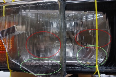

8. Новое стекло хоть и соответствует каталожному номеру, но немного отличается от ранее установленного. На фотографии выделил данные участки.
9. Чуть не забыл. Когда чистил блок-фару, то протер и лампу. Немного стер :whistlin: черный налет с нее. Поэтому не увлекайтесь при чистке :D

что то отражатель совсем не киржачевский.. позорный какой то..
goodwin
Сообщения: 538
Благодарил (а): 401 раз
Поблагодарили: 13 раз
Re: Замена фары 2105
Непрочитанное сообщение goodwin » Вс окт 01, 2017 10:08:22
Жалко, если так. Продавали за Киржач.
А может качество упало.

goodwin писал(а):Жалко, если так. Продавали за Киржач.
Это стекло. Речь про отражатель.
