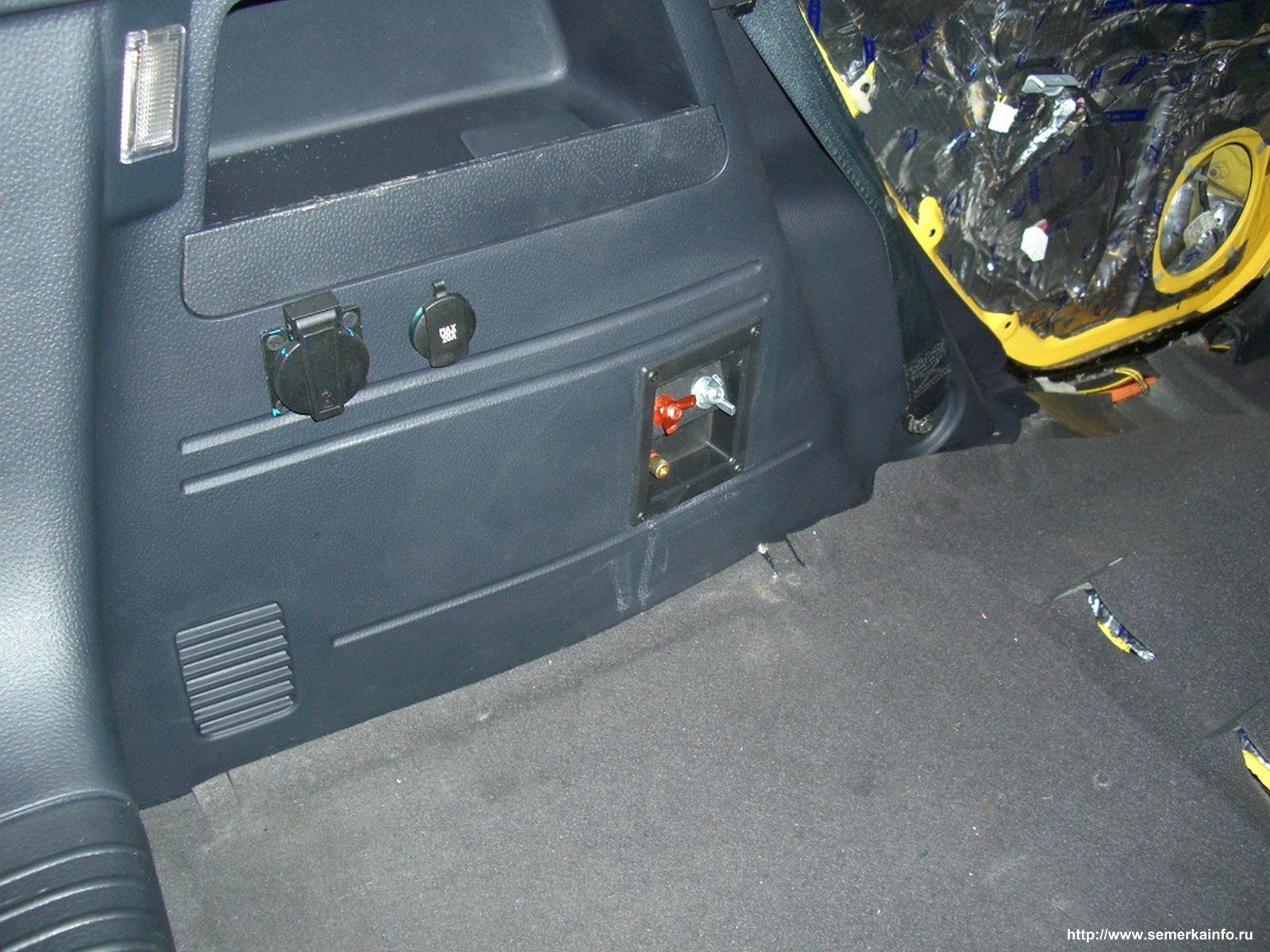

Re: как подключить розетку в машину?
Непрочитанное сообщение Буйный » Вс авг 16, 2015 5:45:18
Отакот примерно
