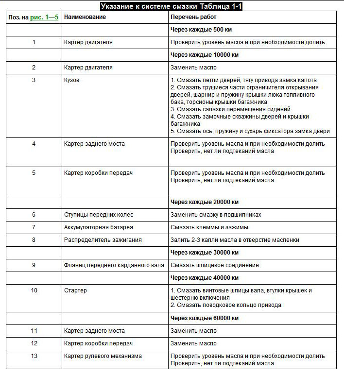

По регламенту раз в 30 тысяч надо смазывать поводковое кольцо стартера
вопрос - что будет если не смазывать?

ничего... хорошего, но миллионы людей не мажут и ни чего страшного не происходит

регламент был придуман для советского сервиса, деньги надо было отжимать с трудового народа
половина хрень из этого регламента

Ну, не скажи! Тогда смазки были другие...

Непрочитанное сообщение VLAD » Вт май 20, 2014 19:56:13
Буйный писал(а):Покаж?
вот, в инете нарыл где-то
правда не 30, а 40 тысяч :)
Просто снимать стартер только ради смазки, как-то лень немного :psih:

Непрочитанное сообщение Буйный » Ср май 21, 2014 4:09:39
VLAD писал(а):вот, в инете нарыл где-то
В сервисной книжке, а это официальный регламент АвтоВАЗа для владельцев, нет такой операции.

Непрочитанное сообщение VLAD » Ср май 21, 2014 6:01:16
тоесть можно не заморачиваться?

Непрочитанное сообщение Буйный » Ср май 21, 2014 17:01:56
VLAD писал(а):То есть, можно не заморачиваться?
Уверен, что да. Если её (смазку) не забыли положить на заводе, то её обновление/пополнение в этом узле не требуется до разборки стартера по к.л. причине.
