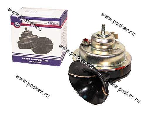

да к стати, чего то я не понял, от десятки это шестерошные дудки???
я правильно понял такие??

просто купил одинарный клаксон от десятки и поставил его....а снял двойной стоял такой ! ну вроде норм пишит !
Добавлено спустя 46 секунд:
неее не такие как на фотке....обычный такой же как и стоял только одинарный....в магазе написано ваз 2110
