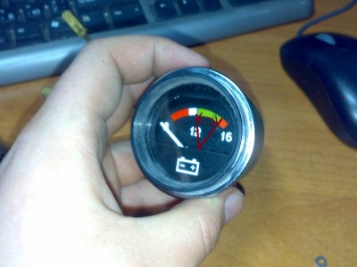

кинул провода на колодку к замку фаркопа,и заметил что при вкл поворотниках стрелка еще круче гуляет чем раньше.
щас вот так ,даже и немного в белую зону заходит кажется
