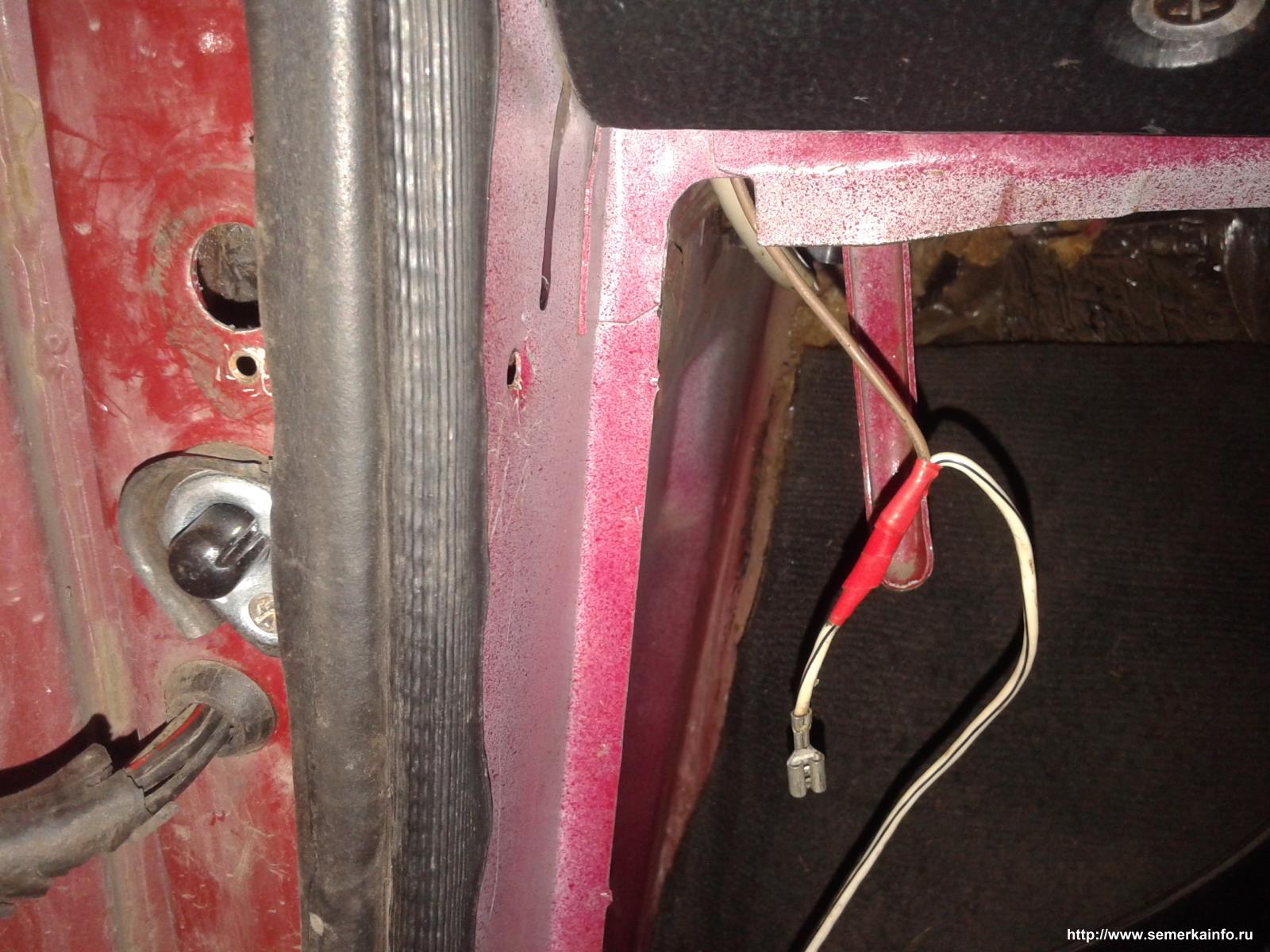

Да я сейчас с концевиками вожусь (ремонт небольшой). У меня провод концевика передней двери в салон выведен. Я могу и ошибаться (я уже писал об этом выше), показалось что провод концевика кузова касается. Хотя, на нем, вроде как, "земля". Но я померил мультиком, на нем +12В. Подумал, что он как раз и пробивает на кузов. Хотя, логики тут никакой нет и взаимосвязи, но почему-то я отвел его от кузова и перестало пробивать на кузов. Может это просто случайность ). Вот такая вот белиберда ))).

vadimon
На нем должна быть масса, и только... Если, конечно, хоть одна дверь открыта :)

Непрочитанное сообщение vadimon » Вт апр 08, 2014 16:47:53
JOKER2105 писал(а):vadimon
Положительный щуп мультика втыкаю в этот провод, отрицательный щуп к кузову - показывает +12В. Хоть открыты двери, хоть закрыты... Вот как хотите, так и думайте.

Непрочитанное сообщение marapulec » Вт апр 08, 2014 17:11:58
vadimon писал(а):Положительный щуп мультика втыкаю в этот провод, отрицательный щуп к кузову - показывает +12В
+12 в идет через лампу освещения салона.Лампа имеет малое сопротивление и прибор показывает 12 вольт.

Непрочитанное сообщение vadimon » Вт апр 08, 2014 19:02:39
Добавлено спустя 15 минут 39 секунд:
Вот нарисовал примерно.
Согласен. Просто, я этот провод от кузова убрал и меня перестало "шарахать". Видимо, все-таки, просто совпадение ).
