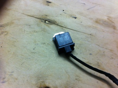

Сделал второй режим дворника, поменял релюшку и все заработало.Завтра выложу фото бракованной релюшки, какую не надо покупать))

Непрочитанное сообщение Иван64 » Пн янв 05, 2015 14:45:08
На первом фото плохая релюшка
