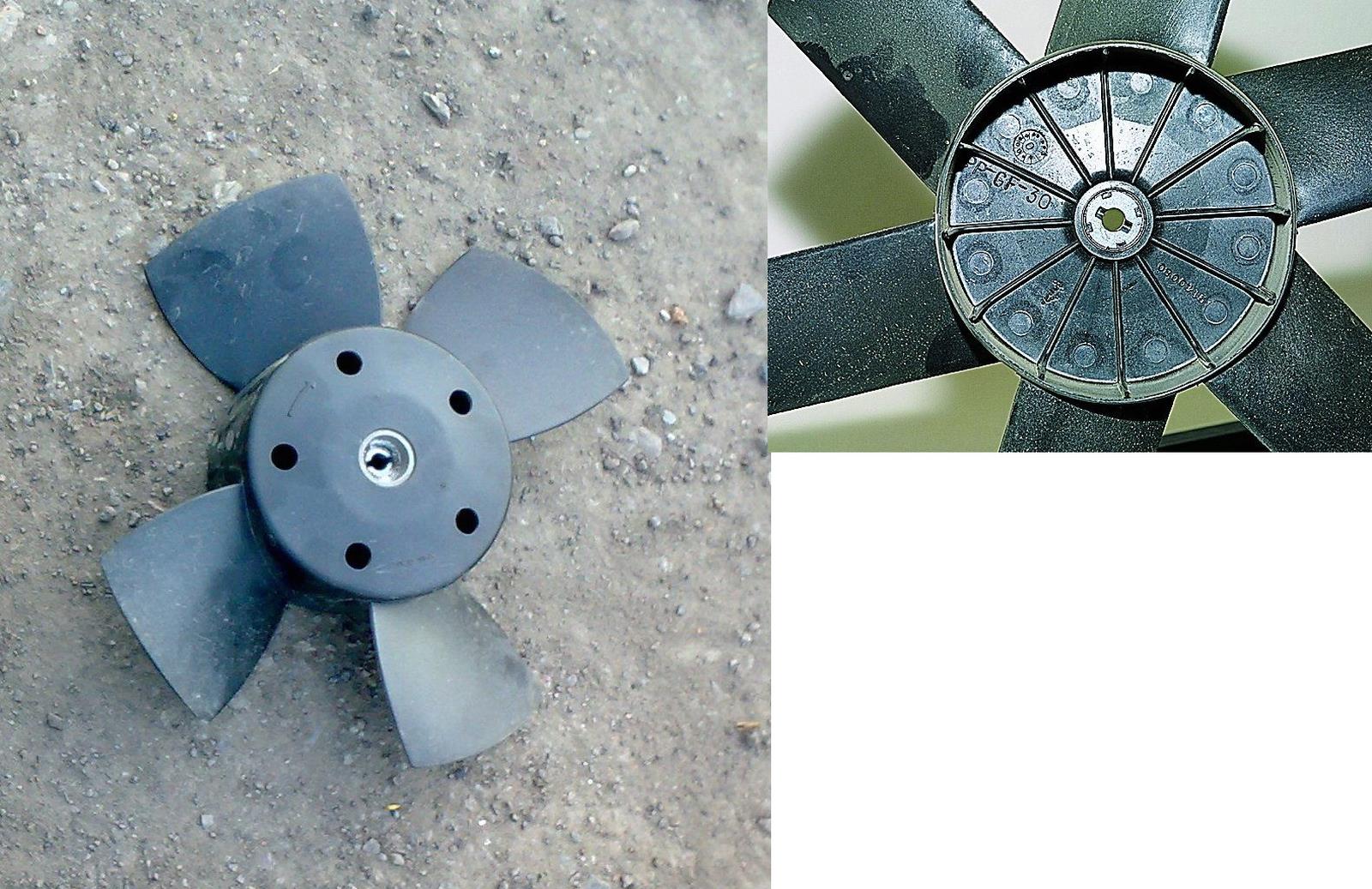

serg4 писал(а):от чего 8ми лопастную крыльчатку ставят? или надо моторчик менять?
Моторчик менять не нужно.Крыльчатка от переднеприводных вазов.Продается отдельно от электродвигателя.
Как-то зашел в один магазинчик,смотрю крыльчатка 6-ти лопастная,стоила 120 рублей,отверстие под вал моторчика именно такое.
Кстати ,отверстия бывают насколько понимаю под два типа валов.
Под меньший диаметр на шесть лопастей не встречал крыльчаток.По случаю хотели заменить одному на работе и не нашли.
А обычный старый диаметр,спокойно меняется на шесть лопастей.
Одинаковый диаметр под вал крыльчаток 4-х и 6-ти лопастных.
Единственное,с завода крыльчатка балансированная.В магазине может быть и не балансированная.Там во внутреннем обводе крыльчатки имеются карманы под регулировку баланса с установкой соответствующих грузиков.
Устанавливал без балансировки,грузиков вообще не было.Вибрации можно сказать нет совсем в отличии от четырех лопастного и балансированного.Шума гораздо меньше.Вздушный поток 6-ти лопастной крыльчатки,не меньше чем на четырех лопастной,это точно.
Можно и на 8-мь ,главное чтоб диаметр под вал был одинаковый.Если без замены моторчика.

Re: Вопросы про вентилятор охлаждения двигателя
Непрочитанное сообщение serg4 » Пн авг 19, 2013 12:09:27
а мне тогда какую впарили?,она больше.

serg4 писал(а):а мне тогда какую впарили?,она больше.
Классика,Нива.Да,она и размером больше и крепление совершенно другое.
Место где устанавливается та крыльчатка которую вы купили.
Советовать,что либо в вопросе выбора электро или на помпе нет смысла.Мнение описал выше.

да я хотел свою 4ех лопастную электро заменить на восьми,мне сказали на восемь нет,только на шесть,ну я и взял.
