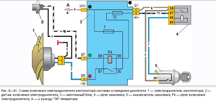

Непрочитанное сообщение X-TAZ » Вс июн 16, 2013 11:47:42
bilbo писал(а):X-TAZ можно все (можно и без изоленты), непонятно как себя поведет такая скрутка и сколько продержится. Катастрофы не случится, но лучше все же сделать "навсегда" и забыть. И "никогда" туда уже не лезть.
Не ну я ж ясно написал -
X-TAZ писал(а):Не умеете паять? не хотите звать электрика? - просто прикрутите провода к кнопке и замотать изолентой.
Изолента - это если нет другого выхода или желания. А если есть желание запаять - пожалуйста, или электрика позвать!
Ната, вот так выглядит система охлаждения на вашей семёрке - http://car-exotic.com/vaz-cars/vaz-lada ... ngine.html
А вот так будет если поставить принудительный вентилятор - http://classic-vaz.info/remont/95-siste ... -2101.html

Nata
Сообщения: 296
Зарегистрирован: Чт авг 23, 2012 13:44:51
Модель авто: модераторы хамы
Благодарил (а): 28 раз
Re: Вопросы про вентилятор охлаждения двигателя
Непрочитанное сообщение Nata » Вс июн 16, 2013 11:50:40
Ната, вот так выглядит система охлаждения на вашей семёрке - http://classic-vaz.info/remont/95-siste ... -2101.html
Странно.. я наверное туплю, но по этим ссылкам вроде как одно и тоже

Непрочитанное сообщение X-TAZ » Вс июн 16, 2013 11:59:30
Nata писал(а):Странно.. я наверное туплю, но по этим ссылкам вроде как одно и тоже
уже исправил ссылки

Непрочитанное сообщение Nata » Вс июн 16, 2013 12:03:19
и в чем разница, если не секрет? я не могу понять никак. Уже и книжку смотрю
Благодарил (а): 2924 раза
Поблагодарили: 880 раз
Непрочитанное сообщение X-TAZ » Вс июн 16, 2013 12:10:01
X-TAZ писал(а):и в чем разница, если не секрет? я не могу понять никак. Уже и книжку смотрю
По первой ссылке - вентилятор электрический - Не на помпе установлен, а на второй ссылке вентилятор на помпе стоит.

Непрочитанное сообщение Буйный » Вс июн 16, 2013 17:59:48
Nata, послушай меня внимательно. Вся проблема в том, что коммутация выводов монтажного блока для машин с реле вента и для машин с перемычкой вместо реле различна . Поэтому простая установка реле вместо перемычки для работы со слаботочным датчиком проблему не решит - нужно маненько пошамАнить с проводами в колодках монтажного блока и восстановить всё по приведённой ниже схеме. Тогда и реле будет работать с любым датчиком и колхозить кнопку не нужно будет. Попробуй обратись к нормальному электрику, в Краснодыре их немало :yes: . Или самый простой для тебя вариант - ищи сильноточный датчик 37101В и ничего больше не нужно, он будет долго и счастливо работать без реле, но с перемычкой.
Непрочитанное сообщение гость » Вс июн 16, 2013 18:42:37
Буйный писал(а):... Или самый простой для тебя вариант - ищи сильноточный датчик 37101В и ничего больше не нужно, он будет долго и счастливо работать без реле, но с перемычкой.
:yes: Нормально работает.

Непрочитанное сообщение X-TAZ » Вс июн 16, 2013 20:53:02
VVB писал(а):представь себе, ты стоишь на светофоре или в пробке, слушаешь музыку, мигаешь поворотниками, габариты и ближний включены и всё это НА ХОЛОСТОМ ХОДУ!!!... ...а в этот момент - ДОПОЛНИТЕЛЬНО - включаются ещё два электрических двигателя (ДВА КАРЛСОНА)!!!...
Если система охлаждения изначально по уму - к чему лишние приблуды???
Ну поставь тогда лопасти на шкив помпы - и всё!!!... зачем изобретать лишнее???
Это мои личные рассуждения, без обид.
Ой, я наверное не объяснял - у меня принудительный вентилятор стоит, и тут говорят о том что в пробках летом возможен перегрев из-за малых оборотов вентилятора на холостом ходу. Вот я и предлагаю поставить дополнительный вентилятор, но уже электрический перед радиатором! Сёдня глянул - там по толщине около 100 мм до решётки, да и размер радиатора весь спереди свободен.
Я даже вот думаю можно втулить обычные куллеры от компа больние - есть по 150Х150 мм размером например. Хотя они наверно еводы не выдержат.
Буйный писал(а):ищи сильноточный датчик 37101В
А в другой теме вы говорили о датчике сильноточном -3710. Где ошибка? Или есть и тот и тот?
