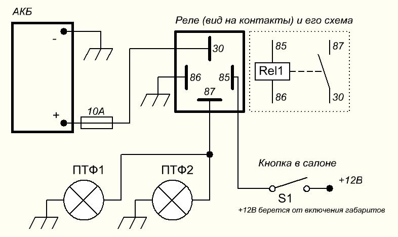

Можешь пока протянуть провод ПВС 4*0,75 из под капота в бороду. Это будет управление релюшками, которые установишь под капотом.
По этой схеме делаешь подключение обеих частей фар, только для белых берёшь кнопку и 12В берёшь с габаритов (с выхода габаритов, когда они включены) Получится, что фары не включатся, пока не включишь габариты. А для ПТФ покупаешь двух позиционную кнопку от четвёрки, у неё первое положение фиксированное, второе как на кнопке ЗПТФ.

и всё будет норм работать с одной 3-ох пазационной кнопки???

Rasl писал(а):и всё будет норм работать с одной 3-ох пазационной кнопки???
Мы же договорились, что будет две кнопки - одна включает белые фары, а вторая вместо кнопки ЗПТФ будет включать ПТФ и ЗПТФ (кнопка от четвёрки читай выше)

Извени)) Как я понемаю белые подключаю через габариты а желтые через ЗПТФ да?

Rasl писал(а):Извени)) Как я понемаю белые подключаю через габариты а желтые через ЗПТФ да?
Короче говоря, с начала: есть схема, там нарисована кнопка в салоне 12В. Вот достаёшь кнопку ближнего и габаритов, розовый провод - это приход 12В на эту кнопку. Включаешь габариты и где появляется 12В (там перемычка такая длинная между первым и третьим рядом на кнопке - это 12В при включённых габаритах), оттуда берёшь 12В на белые фары и на ПТФ. Лучше всего это сделать клеммами, подходящего размера, обжимаешь их, например пассатижами. Смотри схему, где кнопка в салоне, эти 12В кидаешь на кнопку, выход с кнопки пускаешь на тот провод 4*0,75, (на одну жилу из четырёх), который ты уже должен был протянуть из под капота. И кидаешь его на 85 релюшки по схеме.
На кнопке ближнего, габаритов есть два зелёных проводка, отрезаешь их под корень и кидаешь один из них на плюс, если загорелись фары, обратно, на место его цепляешь новой клеммой «мама», если не загорелись, то это выход на реле ЗПТФ, его на выход с включённых габаритов, параллельно выходу на кнопки белых фар и ПТФ.

Подскажите пожалуйста обязательно ПТФ подключать через реле ? хотелось бы, чтобы ПТФ включались независимо :hmmm: можно сделать прямую цепь с предохранителем, стандартный вазовский переключатель ПТФ расчитан на 42А, обязательно реле должно присутствовать ? :hmmm:

WaSp писал(а):стандартный вазовский переключатель ПТФ расчитан на 42А
:rolleyes:
WaSp писал(а): обязательно ПТФ подключать через реле ?

WaSp, а чем тебя так реле не устраивают? :rolleyes:

Barsuk писал(а):WaSp, а чем тебя так реле не устраивают? :rolleyes:
А какой смысл в установке реле ? :hmmm: и схема сложнее с реле :whistlin: :rolleyes: я думаю переключателю 42А не сложно будет нагрузку выдержать :rolleyes:

Непрочитанное сообщение Barsuk » Вс апр 10, 2011 15:57:06
Чтоб работало как надо :slap:

Непрочитанное сообщение JET » Вс апр 10, 2011 16:02:27
WaSp писал(а): думаю переключателю 42А не сложно будет нагрузку выдержать
Ключевое слово ДУМАЮ.
Те кто ЗНАЕТ - ставят реле. :yes:

Непрочитанное сообщение WaSp » Вс апр 10, 2011 16:08:05
Ну чтож, будем ставить реле (w00t)

WaSp писал(а):А какой смысл в установке реле ? :hmmm: и схема сложнее с реле :whistlin: :rolleyes: я думаю переключателю 42А не сложно будет нагрузку выдержать :rolleyes:
ЧИТАТЬ темы иногда надо, а не только проглядывать последние 2 страницы! Сто раз уже и схема выкладывалась тут и вопросы что-как-почему в ней обсасывались.
Чую, пора начинать уже лепить предупреждения за такие вещи... Причем, и тем, кто просит схему, и тем, кто ее опять постит! :tease:
