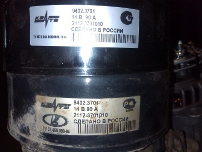

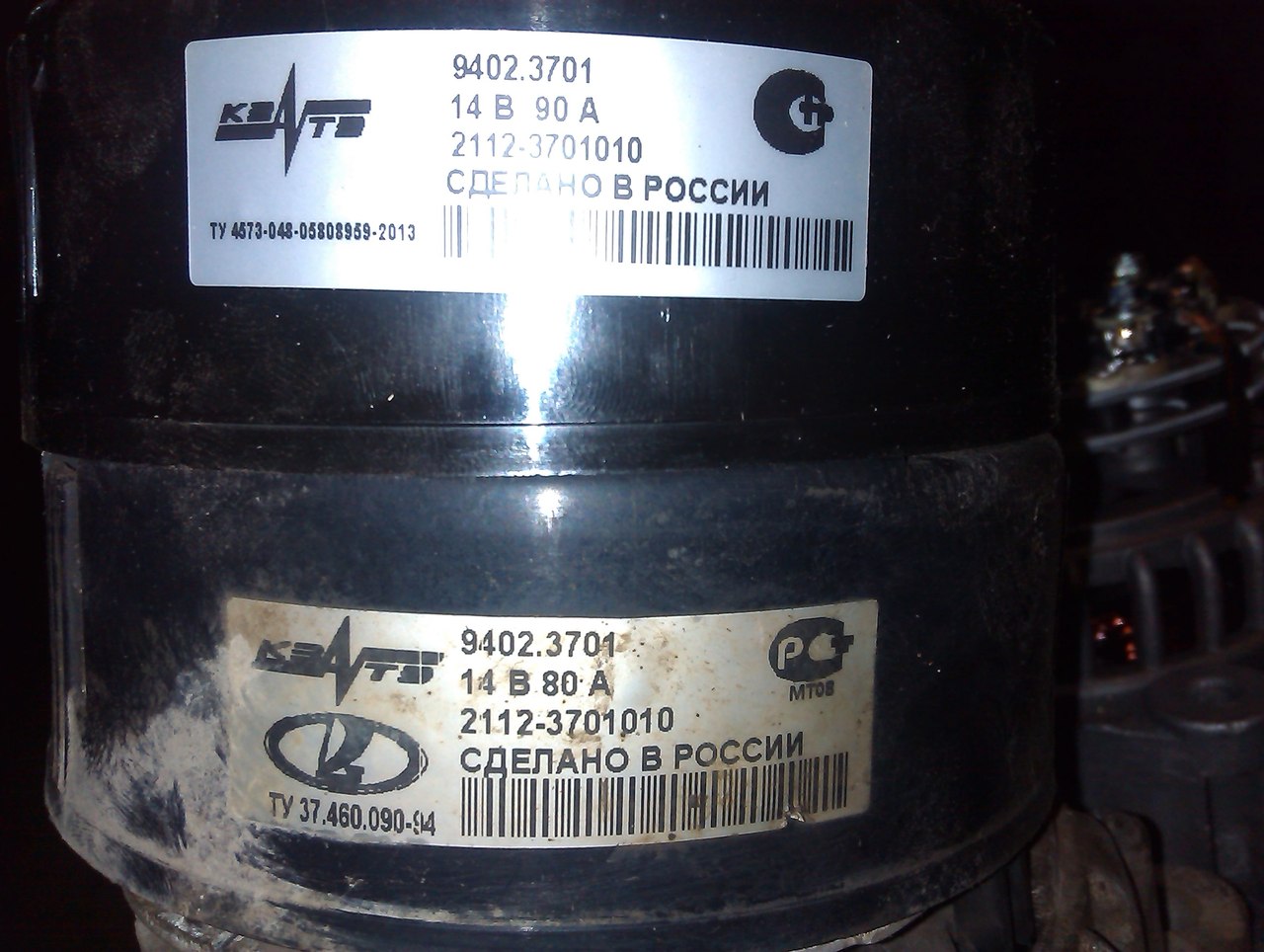

Непрочитанное сообщение четвёрковод » Сб фев 08, 2014 15:32:20
вот мои, старый и новый.
чушь собачачья?

четвёрковод писал(а):JET
чушь собачачья?
Нет, не чушь. Приозводятел бирок, или заказчик печати невнимателен...

Не все так просто. Там многое зависит от качества исходных запчастей. Тот же металл магнитопровода очень влияет. По факту генераторы вырабатывают все немного различную мощность и ток. Производитель пишет минимум, который обеспечивают все выпускаемые генераторы этой линейки. Видимо в последние годы, все генераторы уверенно дают больше 90А(может магнитопровод лучше пошел, может медь чище, может добились меньшего зазора статор-якорь, может падение на диодах меньше(или додумались ставить Шотки), может все вместе понемногу). Потому и поставили новый шильдик.

Непрочитанное сообщение четвёрковод » Сб фев 08, 2014 15:59:56
на столько не внимателен что и на самом изделии и на сайте данные совпадают?
Странно что генератор 120 амперник не стал в два раза больше своего древнего собрата на 55 ампер, следуя логике должен был стать больше...

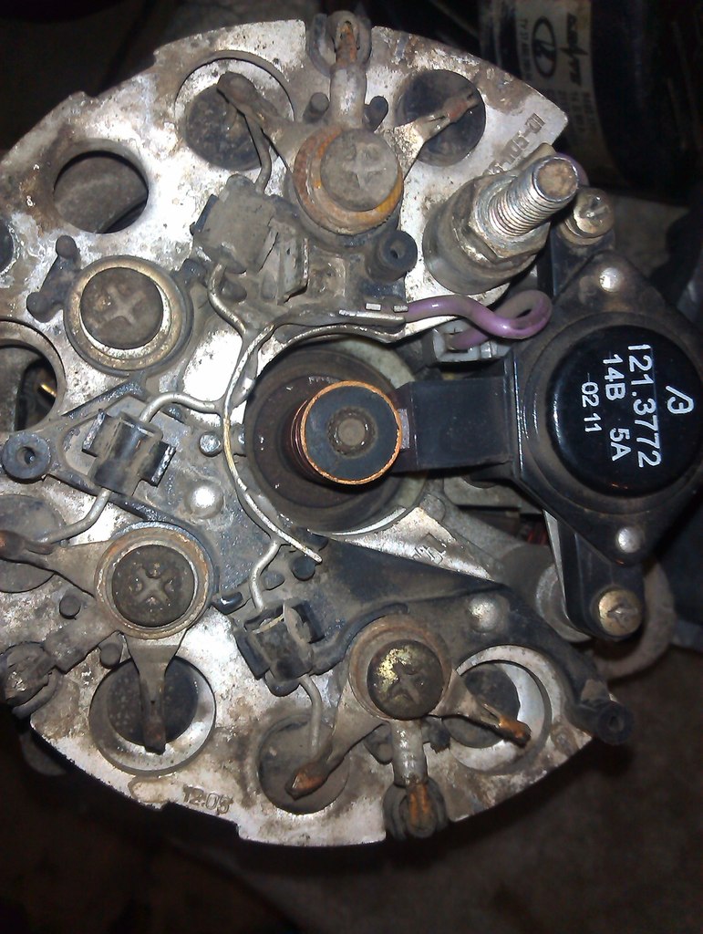

Meart писал(а):или додумались ставить Шотки
Meart
если интересно то разница вся видна и можно покопаться в ней.
Простите, видимо я нагадил в теме.

четвёрковод писал(а):чушь собачачья?
Та не ругайся, никто ж не говорит что чушь :beer2:
Я ща плотно не занимаюсь, лишь изредка по просьбе хороших знакомых, по этому еще не попадался мне с маркировкой 90А.
Маркировка одинакова, техусловия (ТУ) уже разные, может что-то уже и изменили, но думается что маркетинговый ход, ибо остальные параметры старые.
А может просто вонзили диодный мост чутка помощнее, типа с запасом... маркировки на обоих бы глянуть...

четвёрковод писал(а):разница вся видна
Визуально по разводке разницы не вижу.
Re: Установка генератора 80А
Непрочитанное сообщение четвёрковод » Сб фев 08, 2014 16:22:48
только рн другой и всё.
ты о какой маркировке говорил?
Непрочитанное сообщение JET » Сб фев 08, 2014 16:24:07
четвёрковод писал(а):ты о какой маркировке говорил?
На диодном мосту.
Рн вижу что другой :yes:

четвёрковод писал(а):если интересно то разница вся видна и можно покопаться в ней.
Это разве видна? И разве вся разница в мосте?
Давай замерим воздушный зазор статор-якорь, замерим магнитную проницаемость магнитопроводов, сопротивления обмоток и их качество и плотность намотки, прямое и обратное сопротивление диодов (хотя лучше сравнить их ВАХ). Вот тогда можно будет сделать вывод, есть разница или нет. Причем я только выдал предположения каким макаром можно было нарастить отдачу генератора. И вполне возможно, что то упустил...

А вообще, диодный мост похож на китайский какой-то :fear: Весь блестючий и маркировки не видать, мож снизу...
Давно как-то писал на КЗАТЭ по поводу передней крышки и усиления ДМ с большим порогом.
Так мне приходил ответ, что теоретически можно и максимальный ток, который может дать генер 9402.3701 - 85А.
Может всего лишь мост на 90А втулили?
Непрочитанное сообщение рустем » Сб фев 08, 2014 17:15:42
На них стоит мост ЕМНИП рассчитанный на 105 А
