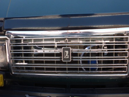

Оказалось ничего сложного в замене нет....правда пришлось три дырочки просверлить( но Конфетка не в обиде)

Непрочитанное сообщение Суматранская тигра » Вт апр 16, 2013 12:59:27
Воть......... :psih:
звук сигнала потом выложу...

Дудка как раз в цвет решётки :thum1:
На конфетке сзади, теперь надо дописать, "если не покусает то злобно обмычит". :psih: LOL
