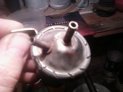

Итак смотрим процедуру ремонта пневмика - Берём клапан, берём мини ынструмент, делаем надрезы, разгибаем, снимаем крышку, видим кучу гадости внутри, чистим, видим потресканные прокладки на штоке сверху и снизу - вырубываем, вытачиваем новые прокладки и всовываем, И самое главное либо ставим жёсче пружинкуили как я - просто свою растянул - теперь она толкает чудесно - проверил перед сборкой. Далее мажем герметиком, собираем и загибаем бортики! ну и вот жду высыхания.
Надо было хоть на конфетку поспорить.
Пневмоклапан
Гравер для резки
Делаем надрезы на завальцовке
Начинаем разгибать
Разогнули
Meart

X-TAZ писал(а):Итак смотрим процедуру ремонта пневмика - Берём клапан, берём мини ынструмент, делаем надрезы, разгибаем, снимаем крышку, видим кучу гадости внутри, чистим, видим потресканные прокладки на штоке сверху и снизу - вырубываем, вытачиваем новые прокладки и всовываем, И самое главное либо ставим жёсче пружинкуили как я - просто свою растянул - теперь она толкает чудесно - проверил перед сборкой. Далее мажем герметиком, собираем и загибаем бортики! ну и вот жду высыхания.
Себе, когда восстанавливал ЭПХХ, купил и блок, и новый электропневмо клапан. Заменил все и не парил голову. Система работает, торможение двигателем появилось, так же при подсосе после прогрева мотора начинаются автоколебания обороты падают-поднимаются. Ремонтировать завальцованное устройство ценой в 50р. - мое личное время дороже.
Re: Система ЭПХХ. Установка, неисправности и ремонт

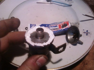

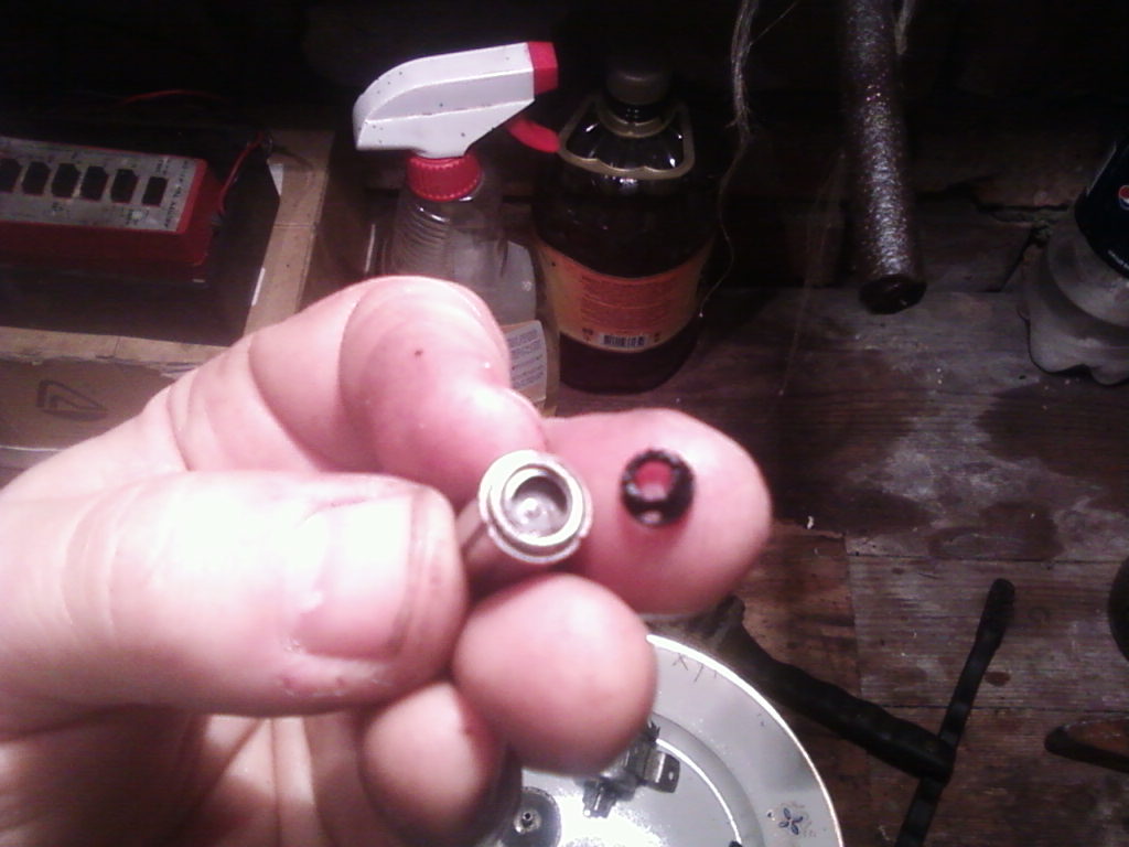

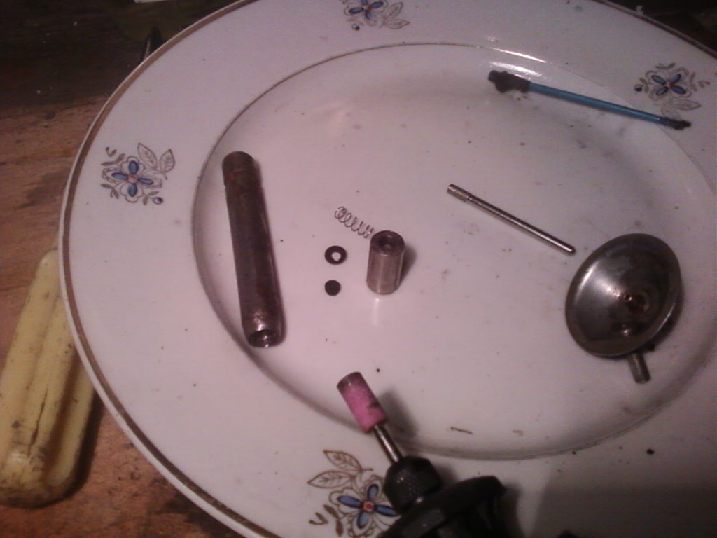

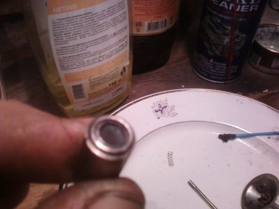

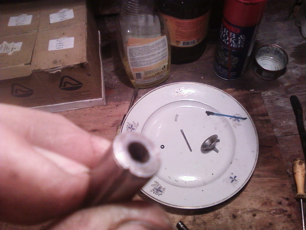

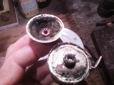

Непрочитанное сообщение X-TAZ » Пн ноя 04, 2013 14:31:56
Продолжаем
Снимаем крышку, она была либо на клею либо то герметик такой, но снялась очень легко
Вытягиваем и шток с пружинкой
Видим основную раздолбанную прокладку резиновую
Вытягиваем прокладку старую. Может там она была с дыркой а может конусная
Делаем новую прокладку с помощью высечки и гравера
Запихаем прокладку на место
Непрочитанное сообщение X-TAZ » Пн ноя 04, 2013 14:41:03
Заканчиваем.
Под пружинкой тоже была разбитая прокладка для перекрытия атмосферного отверстия в момент когда клапан открыт
Опять делаем малюсенькую прокладку. Гравер рулит - резина точится
Растянул пружинку, поставил прокладки и шток на место, намазал герметиком
Ставим крышку на место и загибаем молоточком то, шо отогнули вначале. Вуаля.
