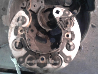

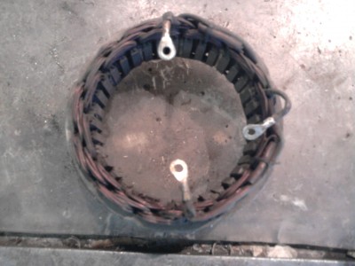

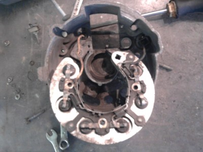

Все, вроде разобрался, да и разобрал.
Вот на такие составные части:
Передняя крышка снялась вместе с ротором:
Статор:
Диодный мост с задней крышкой:
Сейчас буду все проверять и прозванивать

Re: Все вопросы про ГЕНЕРАТОР. Том 4
Непрочитанное сообщение VVB » Чт янв 02, 2014 10:29:23
vadimon писал(а):Все, ...разобрал.
молодца!
vadimon писал(а):...Сейчас буду все проверять и прозванивать
и чистить и шкурить!

А на статоре и роторе надо что-то чистить?
Благодарил (а): 279 раз
Поблагодарили: 733 раза
Непрочитанное сообщение VVB » Чт янв 02, 2014 11:20:52
vadimon писал(а):...А на статоре и роторе надо что-то чистить?
На статоре:
- три клеммы выводов,
- масса (сними грязь и слегка шлифани по кругу, где корпуса крышек садятся на статор).
На роторе:
- медные кольца если имеют выработку и борозды, то шлифуешь их, чтоб были гладкие (наждачка нулевка и на финише кожанный ремень).
