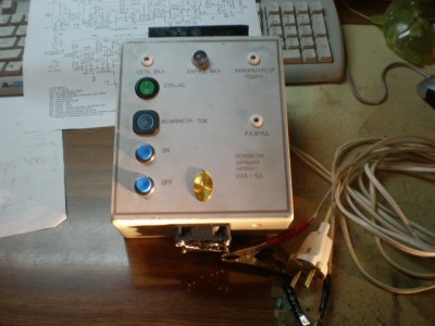

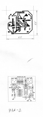

Может быть я не по теме, но Зарядное Устройство нужно как раз для АКБ. Может быть, кому-то и пригодится.
УЗА описание.docx
В.Д.

STARый рокер писал(а):Может быть я не по теме
Да как всегда и это становится традицией. Ну, мил человек, походи по форуму, пользуйся поиском - есть не менее двух тем про зарядные устройства (если не объединили ещё), в том числе и про САМОДЕЛЬНЫЕ. Вот туда бы эту схему и поместил, ведь люди там спрашивают именно схемы и именно самоделные ЗУ. А тут :
-кто будет её искать?
-если появятся вопросы по схеме - будем тута флудить/оффтопить?
