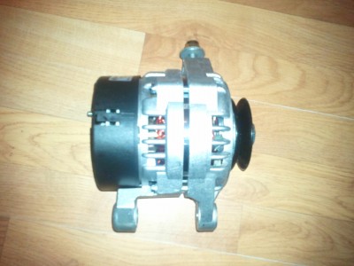

Вот мой более дешевый вариант!! :thumbsup: И стоил всего 3030 руб.

Мигалыч писал(а):Вот мой более дешевый вариант!!
Удачи в эксплуатации, бо запчасти на Динамо и Искры в продаже оччень дефицитны.
