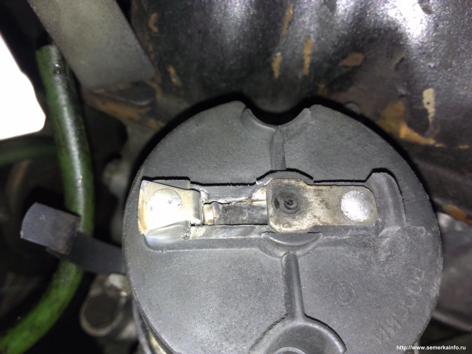

Re: Все вопросы про ЗАЖИГАНИЕ. Часть 2.
Непрочитанное сообщение DJTigra » Чт апр 21, 2016 16:36:31
это плохо или очень плохо?
Непрочитанное сообщение гость » Чт апр 21, 2016 16:40:42
По крайней мере, не смертельно.
