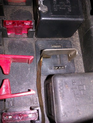

у меня в блоке стоит медная пастина, скажите для чего она и зачем??
у отца спрашивал, сказал что ему слесарь делал, так говорит работает через какой то реле генератора вроде, и через таблетку.

sima777
Походу дорожка в монтажном блоке сгорела и что бы не делать ремонт нормально,со вскрытием и пропайкой блока,сколхозили пластину

Re: Блок предохранителей
Непрочитанное сообщение sima777 » Чт окт 06, 2011 6:27:47
рустем писал(а):sima777
нет дорожки все целы, папа говорит ему так слесарь сделал, и так генератор работает через реле и через таблетку
