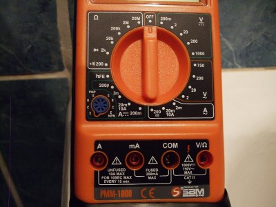

Отвечу,конечно!Сегодня пошел,покапался немного и ветер со снегом.Пришлось уйти.Купил мультиметр PMM-1000.Но,что-то не могу разобраться с ним и запутался,инструкция есть,но не особо подробная.Я никогда не сталкивался с такими приборами,хотя есть желание с Вашей помощью познать его.Возникшие вопросы следующие:
1)Мерить надо в разрыве "+" или "-" контакта.
2)Мерием напряжение в цепи постоянного/переменного тока или силу тока в цепи постоянного/перемонного тока.
3)Щуп с черным и щуп с красным кабелем без разницы куда подключать-скинутая клемма и клемма аккума.
Как я понимаю-мерием силу тока(постоянная или переменная сеть).

Не должна. Мой подключен именно так, ибо я хочу слушать музыку, когда хочу, а не только с заведенным двиглом!Алексеич писал(а):А может ли происходить утечка при подключении магнитолы следующим образом:красный провод(основное питание)идет,как и положено напрямую от аккумулятора вместе с желтым(память магнитолы)?Вроде как может,но куда же тогда подключать этот желтый провод?
Логично вполне. Зимой холодно. Электролит не любит холода. Но срок что летом, что зимой, ОЧЕНЬ КОРОТКИЙ - слишком большая утечка у тебя!Алексеич писал(а):И еще:разрядка зимой происходит за пару-тройку дней,а летом за неделю или чуть больше.
Ход мыслей верный покаАлексеич писал(а):пойду завтра и все-таки по вашим советам прибор куплю и начну заниматься.В первую очередь думаю попробовать отключить магнитолу,а там далее по плану.
В принципе, при измерении тока это абсолютно пофигу! НО!!! Учитывая, что тебе (скорее всего) придется мерять разные цепи поотдельности, а все они в итоге садятся на массу машины, схематично проще будет вешать прибор в разрыв плюса. Только прибор не спали!!! Ставь предел измерений ампер на 10 - при твоих утечках будет нормально.Алексеич писал(а):1)Мерить надо в разрыве "+" или "-" контакта.
переменный ток (как и напряжение) в машине есть только в одном месте - ВНУТРИ генератора!!! Все остальное - только ПОСТОЯННЫЕ!Алексеич писал(а):2)Мерием напряжение в цепи постоянного/переменного тока или силу тока в цепи постоянного/перемонного тока.
Нет там никаких переменных токов (см. п.2.).Алексеич писал(а):Как я понимаю-мерием силу тока(постоянная или переменная сеть).
Да пофиг. Если перепутаешь - цифровой прибор всерно покажет то же значение, но со знаком "-@? либо же без оного.Алексеич писал(а):уп с черным и щуп с красным кабелем без разницы куда подключать-скинутая клемма и клемма аккума.

Сегодня ходил проводить измереня,если я правильно понял силу тока в цепи постоянного тока.Нужно разобраться и понять прибор.Измерени проводил в разрыве "+" клеммы аккумулятора.Поставил переключатель для измерения силы тока свыше 200 mA,т.к.в режиме измерения силы тока до 200 mA показывает ноль.Режимы ставил 200m ,20m ,2m.Если не вытаскивать предохранители,то показания: 1,9 ; 0,19 ; .019 соответственно.Если вытащить оба предохранителя или один F14 или один F15 ,то показания одинаковые: 01.9 ; 0.19 ; .019 соответственно.
Все ли я правильно делал,на каком из режимом лучше проводить измерения(200m ,20m ,2m) и что означают эти цифры(ничего не понятно).

Хорошо, не спалил. Я же предупреждвал:Алексеич писал(а):в режиме измерения силы тока до 200 mA показывает ноль.
Randall писал(а):Только прибор не спали!!! Ставь предел измерений ампер на 10 - при твоих утечках будет нормально.
Чего? Ерунду ты намерял какую-то. Ибо:Алексеич писал(а):Режимы ставил 200m ,20m ,2m.Если не вытаскивать предохранители,то показания: 1,9 ; 0,19 ; .019 соответственно.
Независимо от предела, если меряешь в мА, число должно быть ОДИНАКОВЫМ! Ибо ручкой прибора ты выставляешь лишь ПРЕДЕЛ измерений. Если у тебя там лампочка загоралась, то ток шурует далеко не 0.19мА и даже не 1.9! Там даже не десятки, там СОТНИ миллиампер должны быть!! И НИ В КОЕМ СЛУЧАЕ нельзя было выставлять пределы 20мА, и, тем более, 2мА!!
Дай бог, чтоб прибор остался целым после таких опытов!
Давай-ка фото прибора в студию, наверное... Будем ликбез проходить.
Нет, неправильно. давай фото прибора, расскажу, чего как тыкать и переключать.Алексеич писал(а):Все ли я правильно делал,на каком из режимом лучше проводить измерения(200m ,20m ,2m)

Вроде все по инструкции и по Вашим советам.Согласен,я сам так и понял,что не то намерял.

Алексеич, вобщем, так...
1. провод номер раз: один хвост в разъем прибора "СОМ", другой - к клемме, что снял с плюса АКБ
2. провод номер два: один хвост в разъем прибора "А", второй - на "+" АКБ.
3. переключатель в положение (-)10А.
4. Мерять, мерять, мерять (на приборе ничего не меняя). Результаты в студию.
З.Ы. фото с пояснениями:

Все сделал.Не вынимаешь предохранители,вынимаешь оба или какой-либо по отдельности-показания- 0.19.Непонятные цифры.Может что с прибором и,как было сказано без разницы на "+" или "_" клемме мерить.

Алексеич, думаю, ты просто с лампочкой что-то напутал, когда мерял. Ибо раз никакие лампы не горели, то и вынятые преды не должны были влиять на лампочку!!!
0.9А (если ты мерял, как я сказал) = 190мА. Явно многовато для "режима ожидания".
Что-то кроме магнитофона и подсветки кнопок ЭСП в машине есть "не отключаемое"?
