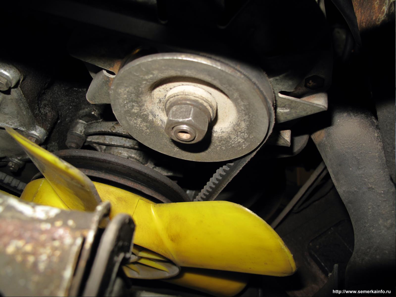

pashakeg
Сообщения: 2
Зарегистрирован: Пн июн 20, 2011 14:11:07
Модель авто: ВАЗ 21053
Непрочитанное сообщение pashakeg » Пн июн 20, 2011 14:13:50
Добрый день. Извините ради бога меня, если уже прозвучал ответ на мой вопрос среди всех страниц)
Ситуация: купили новую заднюю крышку, диодный мост, щетки с регулятором, статор. Генератор 37.3701. Ротор взяли с гены Г222, в магазине сказали, что они одинаковые.
Заводимся, датчик зарядки показывает 10-11 вольт, и то только при газовке или на подсосе. На ХХ стрела на 8 и ниже. Проверяли тестером - на подсосе показывает 13,9, без соответственно 12,2 примерно.
Лампочка горит, когда стрелка ниже 8, при газе гаснет. В чем может быть проблема? Когда поставил генератор - ремень будто туда полностью не залез, фотка прилагается, может ли это быть причиной?
И ещё: АКБ видимо убитый, не заряжается выше 1,23... Может в нем проблема? Спасибо за любую помощь.
Последний раз редактировалось pashakeg Пн июн 20, 2011 14:34:08, всего редактировалось 1 раз.
Непрочитанное сообщение JET » Пн июн 20, 2011 14:25:34
pashakeg писал(а): Генератор 37.3701. Ротор взяли с гены Г222, в магазине сказали, что они одинаковые.
Роторы не одинаковые у 37.3701 и Г222 (параметры обмоток разные).
pashakeg писал(а):ремень будто туда полностью не залез
Это не страшно.
pashakeg писал(а):В чем может быть проблема?
В несоответствующем статору роторе.
