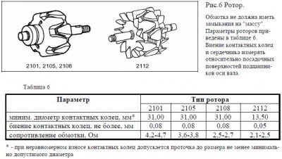

Непрочитанное сообщение D.I.M.A.R. » Пн май 30, 2011 21:31:17
про ротор
так как на инж классику ставится генератор 21214, то ротор там стоит 2112
видно из таблицы:
Внешний вид:
он вообще по идее не подойдет там кольца контактные другие, и лопасти для охлаждения на нем
источник:

Непрочитанное сообщение гость » Вт май 31, 2011 8:51:15
D.I.M.A.R. писал(а):видно из таблицы:
Какая то странная классификация типа генератора :hmmm: Соответственно и доверие так себе ...

гость писал(а):Какая то странная классификация типа генератора Соответственно и доверие так себе ...
Отправь отзыв по адресу: 445043, Россия, Самарская обл, г. Тольятти, Южное шоссе, 115, а/я 5674, ОАО НВП "ИТЦ АВТО"
LOL
Непрочитанное сообщение гость » Вт май 31, 2011 10:18:51
Zayec
так на той же семерке разные генераторы применяются. Как это в таблице увидеть? LOL
