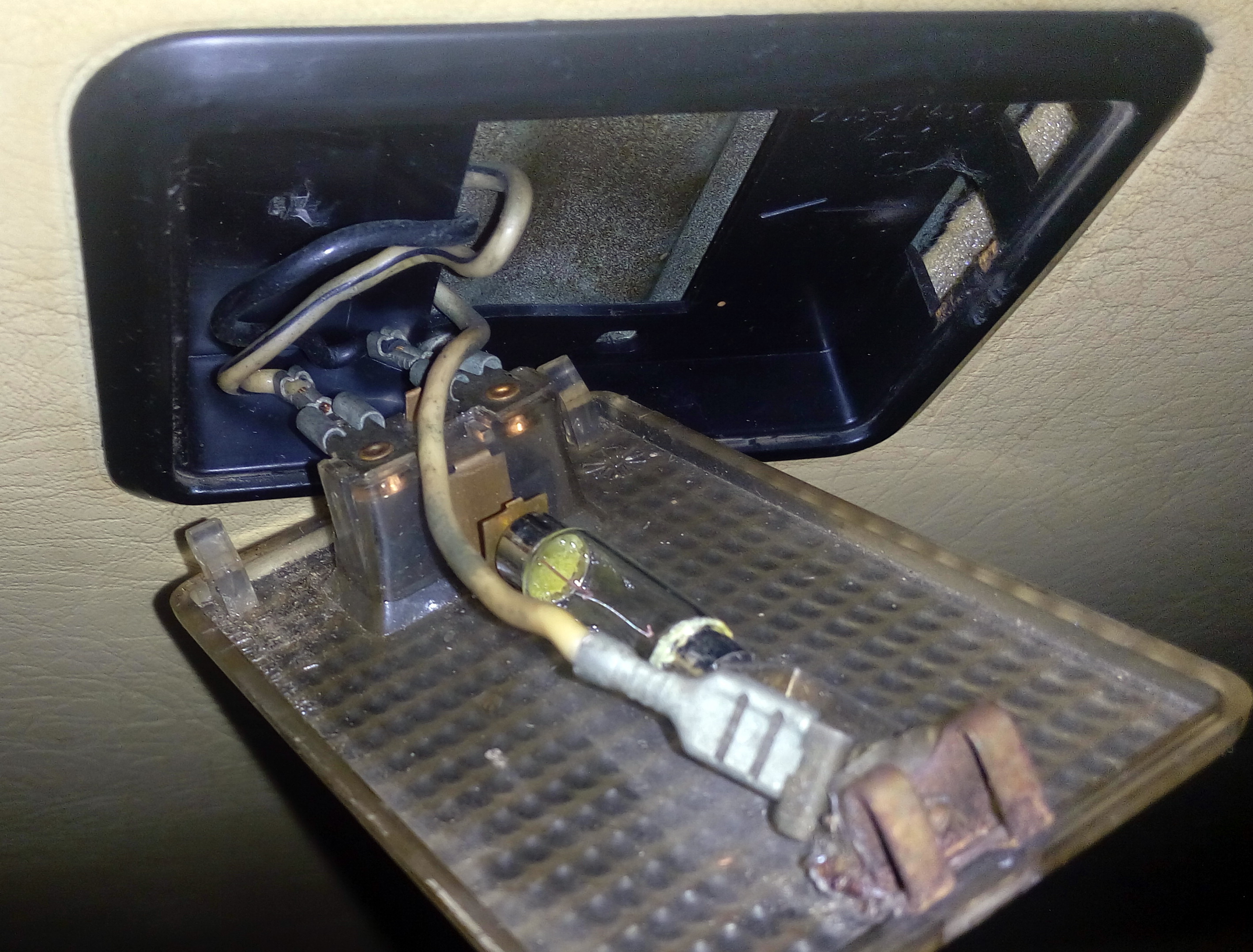

Непрочитанное сообщение PECHKIN » Пн июн 21, 2021 15:55:30
:hmmm:
Отправлено спустя 49 секунд:
четвёрковод писал(а): ↑
Пн июн 21, 2021 12:55:41
Посмотрел чужие фотки этого фонаря,
Слушай, четвёрковод, зачем чужие? Мои смотри!
Отправлено спустя 2 минуты 3 секунды:
Кстати, когда вскрывал его первый раз, при возникновении проблемы, там была куча каких-то жучков-паучков (и как они туда попали?) сама лампочка полностью черная, хоть и светит, ну и свет был такой тусклый, соответственно. Зато сейчас ярко так, аж непривычно :yes:
Отправлено спустя 6 минут 2 секунды:
Начать бы с простого, проверить выключатель и его контакты.
Так вот, пошел я его сфоткать, отжал этот плафон, ну и заодно еще разик подергал провода, на клемах они сидят капитально, кстати, фиг сорвешь. Так вот, после этих манипуляций плафон заработал! То есть, при закрытых дверях свет включается переключателем, а во втором положении - свет включается при открывании двери. Таким образом, можно считать, что проблема решена и была она именно в прогнивших за 34 года проводах, которые идут по правому борту. И то, если бы днище не сгнило, то и проводка, возможно, была бы еще целая :shifty:
