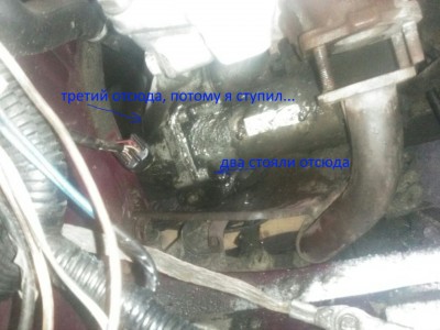

Очень интересно...Как Вы снимаете стартер? (без ямы и без эстакады)
я полдня провозился...не смог ни снизу ни сверху ни сбоку...
три болта? или четыре? я открутил два снизу, третьего сверху как бы не было, больше на ощупь не чувствую.
со злости уже херачил его и монтировкой и молотком...и отвертка не лезет в щель между стартером и двигателем даже с помощью молотка...
Кувалду брать и лом?!
а еще снег мокрый идет весь день...
попытался сфоткать...
щиток открутил два верхних, нижний чтобы открутить, как подлезть?! отогнул пока...
выпускной коллектор открутил...вроде не мешает.
посоветуйте, пожалуйста, как снять этот милый стартер?!
или на эвакуатор и в сервис?
Кстати, что-то не понял. Смотрю фотки стартеров, вроде как резьба на корпусе стартера...
А я выкручивал болты со стороны стартера, то есть резьба была на картере сцепления...Или у меня глюк?!
Я лошара... Два болта снизу крепились со стороны стартера к картеру сцепления, третий болт сверху крепится через стойку впускного коллектора сквозь отверстие в картере в резьбу на стартере...Откручивать буду уже завтра, промок и темнеет...
Сейчас вот думаю: А ведь эти два болта наверняка закручены были неправильно...резьба по уму в корпусе стартера?! кто-то давно менял и неправильно закрутил два болта...Сниму стартер-узнаю.

oooshiva, от ты дал гари... :slap: Три болта всю жисть было. Именно болта. Нижний многие не ставят при замене. Практика это оправдывает. При покупке бери редукторный(он заметно меньше по габаритам от обычного), который и ставили на все инжклассики. Оба полностью взаимозаменяемы по посадочным местам.

Буйный писал(а):oooshiva, от ты дал гари... :slap: Три болта всю жисть было. Именно болта. Нижний многие не ставят при замене. Практика это оправдывает. При покупке бери редукторный(он заметно меньше по габаритам от обычного), который и ставили на все инжклассики. Оба полностью взаимозаменяемы по посадочным местам.
могли надо мной приколоться и два болта поставить с обратной стороны?!

oooshiva писал(а):могли надо мной приколоться и два болта поставить с обратной стороны?!
Со стороны стартера? Могли, при износе резьбы во фланце стартера. На скорость не влияет. А гайки были со стороны картера сцепы или там самодеятели резьбы нарезали?
Не, прикол в том, что резьба же в корпусе стартера...в нее и вкрутили со стороны стартера те же болты...то есть они были типа для мебели...

У тебя инжекторный? и как тебе его хватает? Из ямы или с эстакадой, наверное? Я вот никак подлезть не могу...надеюсь, трещоточным закручу...

Непрочитанное сообщение oooshiva » Вс окт 30, 2016 15:24:23
Tolik2402 писал(а):а на ижекторном стартер как то не так крепится? с ямы вполне комфортно.
с ямы дааа. а если нет ямы?! И СНЕГ мокрый и грязь?...особо верхний третий болт...глянь фото

Значит, у тебя третий, верхний болт не прикручен?
