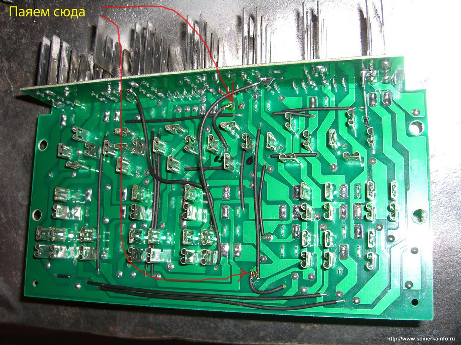

Всем спасибо все сделал вот даже фотка есть :whistlin:

Добрый день.
Автомобиль ВАЗ 2107 1993г. выпуска
Купил монтажный блок 2105-3722.010-02
Поставил :
- не работал вентилятор (вернее молотил постоянно (с премычкой))
нашёл информацию по переделке, но она оказалась не полной (в моём случае докучи на реле вентилятора, на клемме 85 небыло питания)
В результате перепаивал блок (фото См. ниже)
- установил реле сигнала - он заработал.
- проблема с дворинками фар, они начинают работать сразу при установке реле и молотят постоянно (в моём случае даже если реле вытащить - видно ещё проблема в самих очистителях фар - так что на них забил, но можно при желании внести определённые изменения в плате.) эта вещь не жизненно важная - реле можно не ставиь.
