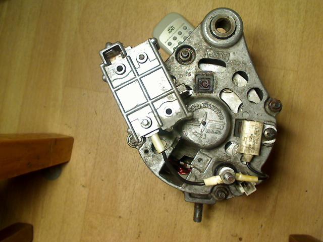

Непрочитанное сообщение strizh-sasha » Пт ноя 09, 2012 21:19:55
Мужики если я поменяю свой РН на вот этот маленький круглый. Крепление что то не похожее. Как быть с проводом который идет из РН на шпильку будет работать ? И что за одинарная фишка на корпусе гены. Этот провод подсоединен к статору, зачем он нужен ?
Поблагодарили: 1271 раз
Re: Все вопросы про ГЕНЕРАТОР 2.
Непрочитанное сообщение zombie177rus » Пт ноя 09, 2012 21:34:51
Ну и как ты его закрепишь?Заднюю крышку от 08 гены под него надо.По стабильности напряжения Г222 вполне приличный по сравнению с 37....,или 372... .
