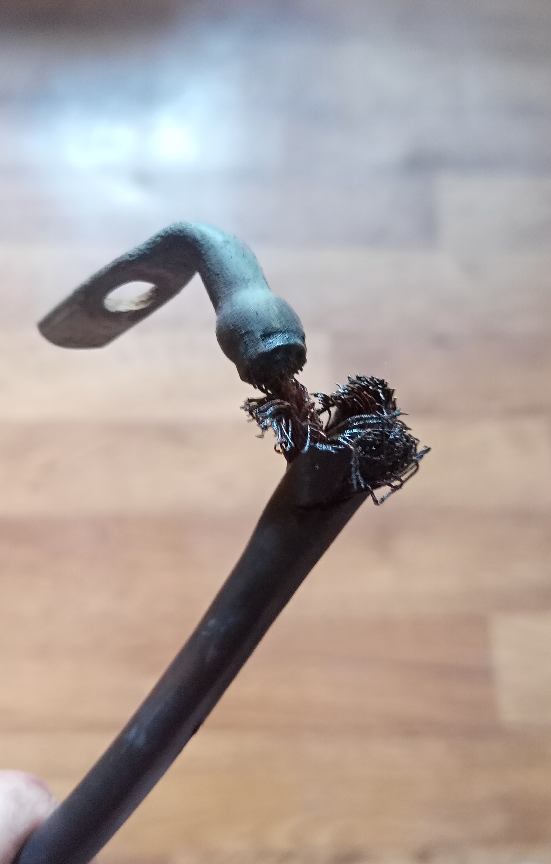

Ребята, всем доброго дня. Подскажите, случилось следующее:
Загорелась лампа АКБ на панели приборов, методом прозвона и съёма предохранителей утечка была 0,74 от ламп открывания двери в стойках боковых которые. Убрал питание на них, ток остался в пределах 0,03. Завел, лампа сперва ушла, при холостом ходе двигателя сперва ампераж скаканул на 15,5 А, АКБ подзаряжался, при втором заводе лампа снова зажглась, от 15,5 ток стал падать вплоть до 13 А и далее. Было принято решение снять генератор, сами щетки с реле были поменяны до этого, недавно. При прозвонке диодного моста, не обнаружено неисправности, что странно. Потом на проводе, который идёт от минусовой клеммы на корпус двигателя было обнаружено сие, как на фото... Будет ли эффект при замене силового минуса провода целиком? Заряд нормальный вернётся? Подскажите пожалуйста ...
Просто уже нет решений особых, где искать утечку.

Все вопросы про ГЕНЕРАТОР. Том 5
"...При прозвонке диодного моста, не обнаружено неисправности, что странно..." Силовые диоды прозванивают под нагрузкой, хотя бы, через нить дальнего света лампы фар.
Массрвый провод двигатель - поменять, явно не было контакта жилы провода в клемме, поэтому и грелся.
И что ищем - утечку тока, или причины низкого напряжения в бортсети?
"...утечка была 0,74 от ламп открывания двери в стойках боковых которые..." Смотри бело-черный (полосатый) провод, соединяющий лампы на противоположных стойках между собой и проложенный прямо по днищу кузова под ковром, и, если на нем потрескавшаяся изоляция - то это и есть самая распространенная причина утечки через лампы. На втором месте - протершаяся изоляция этого провода в самих стойках.
