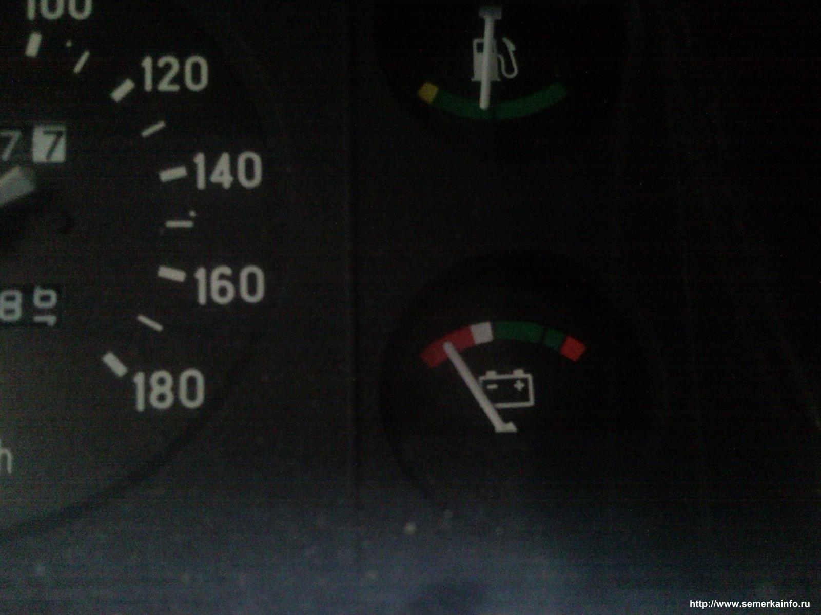

Каждое утро при включении зажигания вижу вот такую картину. Это примерно 9-10В. АКБ VARTA D43 необслуживаемый, сколько ему лет не знаю. Заряжал около недели назад Завтра попробую проверить, может есть утечки и что-то садит его. Сигналки нет, остальное всё выключаю. Пора менять?

Dollar писал(а):Каждое утро при включении зажигания вижу вот такую картину. Это примерно 9-10В. АКБ VARTA D43 необслуживаемый, сколько ему лет не знаю. Заряжал около недели назад Завтра попробую проверить, может есть утечки и что-то садит его. Сигналки нет, остальное всё выключаю. Пора менять?
Если заводит машину, то с цепью бортового вольтметра проблема.
Для уверенности померять напругу проверенным вольтметром. Если ничего не садит и с цёпью бортового вольметра всё ОК - АКБ при смерти.
Утром заводит через раз и на последних издыханиях. Если поездить и потом снова заводить, то бодро крутит. У нас только минусовая температура наступила, а уже приходилось подкуриваться.
Schmel10 писал(а):попробуй снимать панель приёмника
Снимаю постоянно от воришек.
Замерял мультиметром, БК не врёт, напруга такая же.

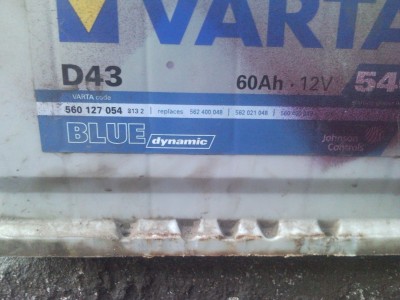

После всех этих экспериментов машина простояла примерно пол дня и я пришел за акб. Снял на зарядку. Напряжение было 10.6В. Дальше выложу фотки во время зарядки и после. Интересуют мнения, что делать с акб.
Zayec, такой маркировки как ты указал нигде не нашел. Выложу фотки акб, посмотри, может подскажешь как расшифровать то что на нём написано.

Что-то я тормознул. Искал номер на наклейках, а он ведь на корпусе.
Номер нашел: С7C9891220121. Возможно вместо С - G, но это не важно.
Судя по маркировке и розовому кружку на корпусе аккумулятору 3 года...

Dollar писал(а):Что-то я тормознул. Искал номер на наклейках, а он ведь на корпусе.
Почитал. 11 В - это труп. У нового аккума напряжение 12.7.
Зарядка у тебя нормально идет. Меняй аккум и на ближайшие три года забудь о его существовании.
Мультик как у меня :thum1:

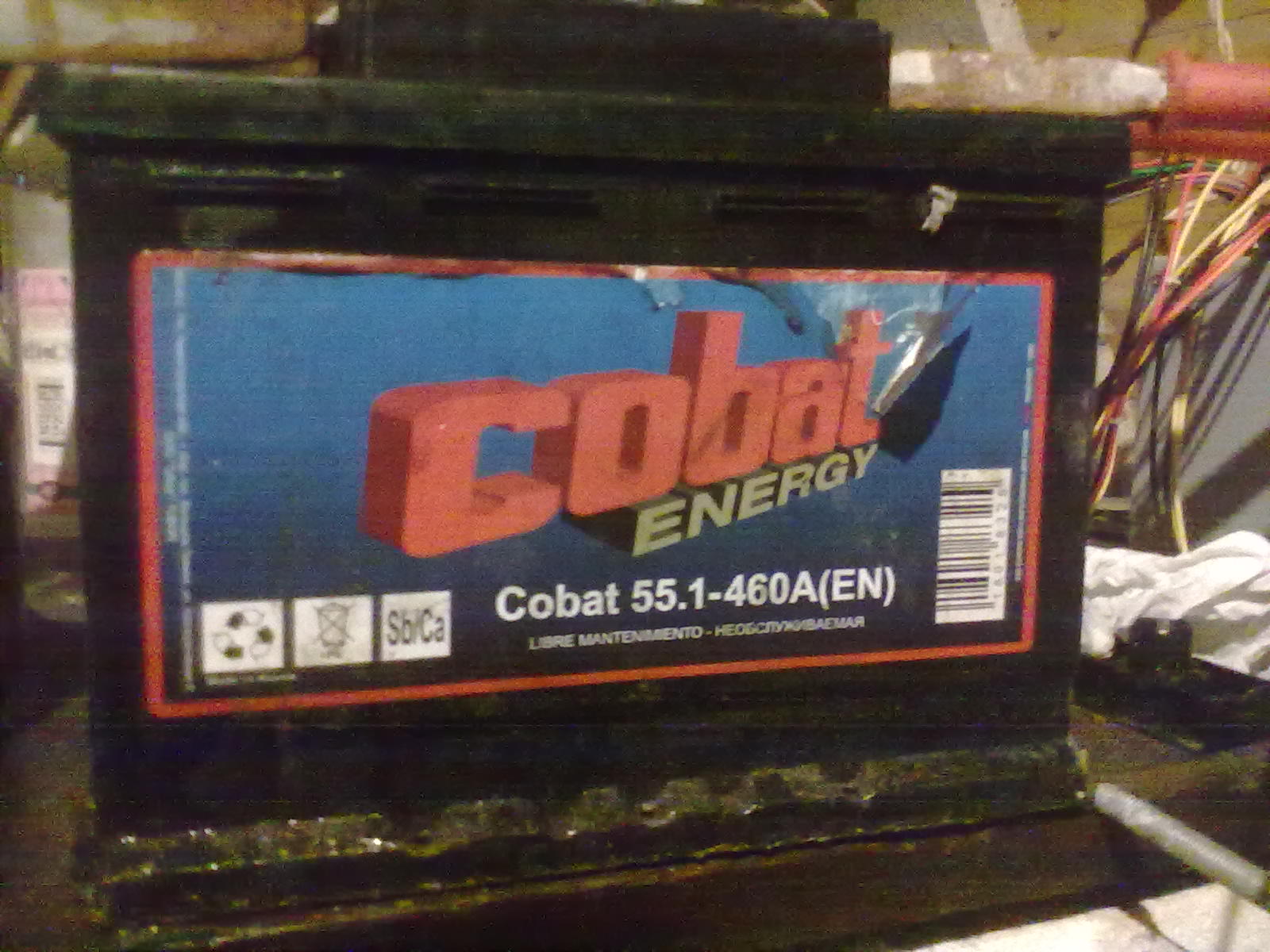

а на расколотом акуме ездить моно? там уголок откололся и кислота вытекла. но пускает двиг бодро и без нее :hmmm: я так понял что только одна банка вытекла
Сообщения: 42461
Благодарил (а): 2755 раз
Поблагодарили: 5073 раза
Re: Все вопросы про АККУМУЛЯТОР.
Непрочитанное сообщение Буйный » Ср ноя 14, 2012 17:13:02
Миша писал(а):а на расколотом акуме ездить моно?
Можно. Ровно до ближайшего магаза с батарейками на прилавках.

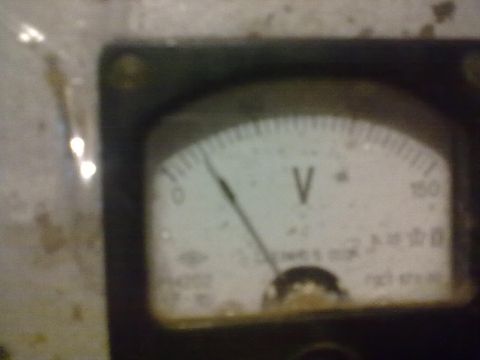

нашел другой акум, поставил на машину эффекта ноль, даже лампочки не горят.
поставил на зарядку, сначала выдавал 5 вольт, потом начал выдавать столько (фото). и ампер для зарядки я ему поставил тоже как на фото. а сколько он 55 или 45 я не знаю :whistlin:
кстати, когда дал ампер он сразу начал покипывать т.е. немного кипеть. ну крышки я снял так что все нормально :yes:
