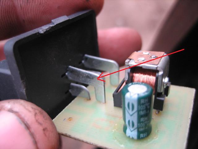

прапор писал(а): Само реле вчера раскрыл, оно очень сильно греется в районе кондюка и контакт №2 очень горячий. Палец обжигает. Вот так то
Оно вообще не должно греться. Можешь фото реле выложить? И, если можно, фото "внутренностей"!
Тогда по описанному - реле под замену!

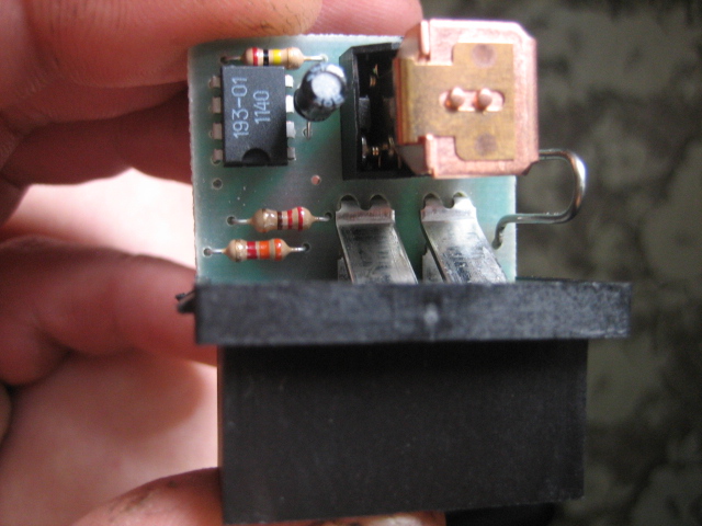

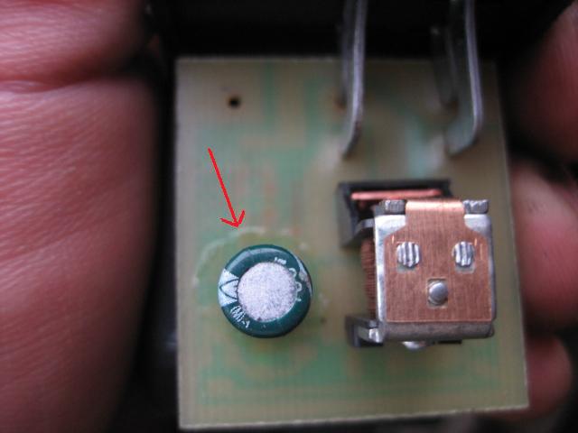

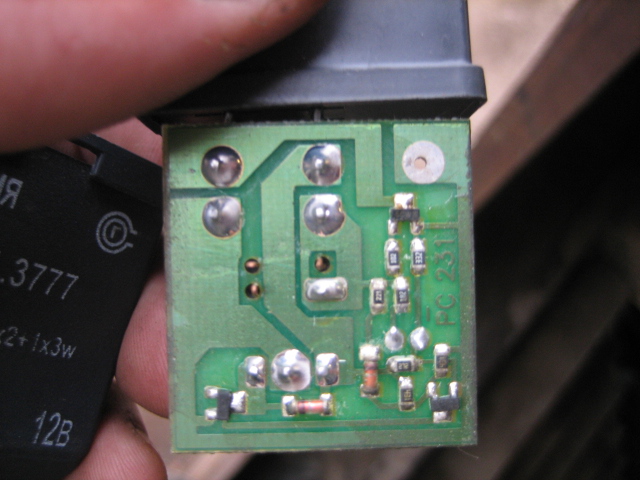

Nonamer писал(а):Кстати, реле случайно не 781.3777 ?
Оно. Вот фоты.
Nonamer
Сообщения: 741
Поблагодарили: 45 раз
Re: Реле поворотов
Непрочитанное сообщение Nonamer » Ср апр 18, 2012 19:26:51
прапор, выбрось его и больше никогда не ставь!
Хуже я еще не видел. Из этого реле полезного - это только корпус для "самоделок" и больше ничего!
В магаз за новым реле и скажи, если типа дело не в реле - я его обратно принесу. Сам его открываешь и смотришь: там внутри микросхема маленькая должна быть (8 выводов) - если есть то гуд, если по типу этого - возвращай и езжай в другой магаз!
Думаю, найдешь то что надо. Присматривайся к более "квадратным" экземплярам, а не как тут - вытянутым в длину. Как показала жизнь - они скорее всего то, что надо.
Удачи в поиске!
